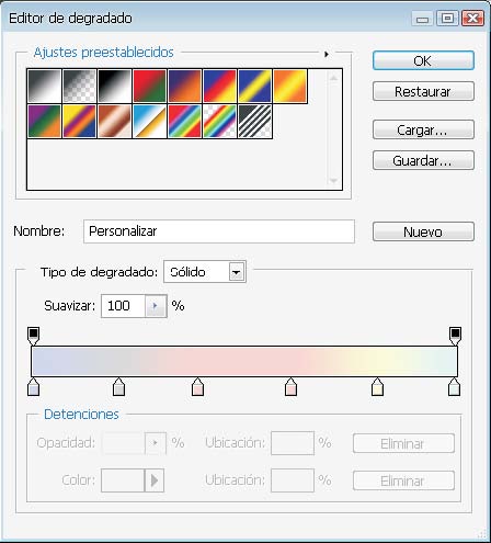

    2.- En la misma capa de texto nos vamos a capas y le aplicamos un estilo de capa (superposición de degradado) con la siguiente mezcla la de colores :
    Bedec+ bcb7d7 +f0c9d7 +f5c8b5+ f5f2ca +df3fe.

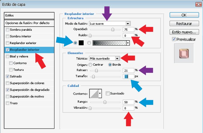

    4.- Ahora nos vamos a capas y le aplicamos otro estilo de capa (resplandor interior) y escribimos los siguientes valores (modo de fusión luz suave)+(opacidad 75%)+(ruido 0%) y el color se lo cambiamos a negro+(técnica más suavizado)+(origen borde)+(retraer 21%)+(tamaño 13px)+(rango 50%)+(vibracción 0%).

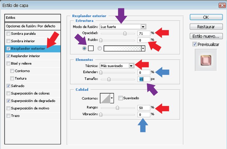

    5.- Ahora le aplicamos otro estilo de capa (resplandor exterior) y le escribimos los siguientes valores: (modo de fusión luz fuerte)+(opacidad 71%)+(ruido 0%)+(cambiamos el color a blanco)+(técnica más suavizado)+(extender 0%)+(tamaño 49 px.)+(rango 50%)+(vibracción 0%).

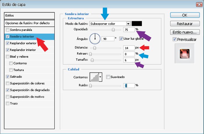

    6.- Volvemos a aplicar otro estilo de capa (sombra interior) y escribimos los siguientes valores:
    (modo de fusión) subexponer color+(opacidad 75%)+(ángulo 90 grados)+(distancia 14 px)+(retraer 0%)+(tamaño 6px).

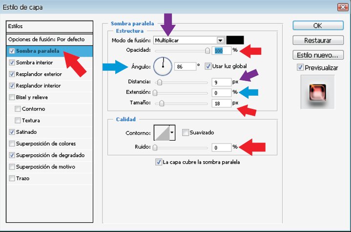

    7.- Aplicamos otro estilo de capa (sombra paralela) y le escribimos los siguientes valores: (modo de fusión multiplicar)+(opacidad 100%)+(ángulo 86º)+(distancia 9px)+(extensión.
    0%)+(tamaño 18px)+(ruido 0%).

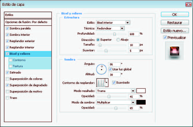

    8.- Ahora le aplicamos otro estilo de capa (bisel y relieve) y escribimos los siguientes valores:
    Estilo+(bisel interior)+(profundidad 600%)+(tamaño 10px) + (suavizar 5px)+(ángulo 86º)+(altitud 30º)+(suavizado)+(contorno de resplandor aro triple)+(opacidad 41%)+(opacidad 65%).
