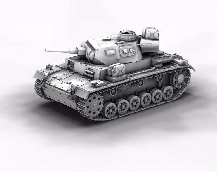

    Todo esto así comentado puede parecer una tontería a más de uno, así que, lo mejor que podemos hacer es tomar un ejemplo practico. En este caso he escogido un modelo más sencillo posible, se trata de un Ford tfc que perfectamente podríamos situar en una recreación de la primera guerra mundial. Este recortable en concreto es de la marca modelik, como comprenderéis por motivos de copyright no podremos pasaros las imágenes escaneadas de las plantillas originales. Existen en internet un montón de tiendas online que comercializan este tipo de productos y os aseguro que el precio es de lo más económico. Si queréis recortables de calidad tendréis que hacer un pequeño desembolsos para comprar modelos detallados, aunque también existen una gran cantidad de modelos gratis en internet solo tenéis que buscar un poco, algunos de ellos os van a asombrar, he llegado a encontrar incluso unos modelos fantásticos de las motos que fabrica Yamaha, robots, coches, carros de combate, edificios, al final del artículo añadiremos algunas direcciones donde encontrareis un montón de recortables gratuitos.
    Como decía el modelo es dentro de lo cabe sencillo en cuanto a número de piezas y la forma del modelo, pero a pesar de ello nos permite ver cómo crear los diferentes tipos de piezas y como usar las plantillas como referencia.

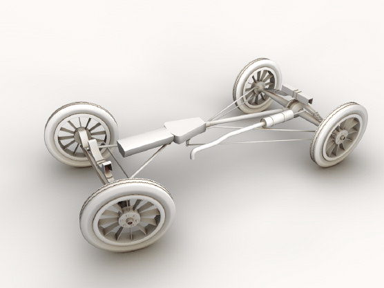

    Por ejemplo, vamos a ver cómo se harían piezas cilíndricas. En este caso tendremos en la referencia lo que sería el cilindro desplegado, esto nos vale para saber cuál es el tamaño del cilindro y, además para usar una proyección cilíndrica y adaptarle la textura a nuestro objeto, pero ¿Qué diámetro tiene que tener el cilindro? Hasta ahora siempre he encontrado la pieza que cierra el cilindro así que, no tendremos más que crear nuestro cilindro llevarlo hasta esta pieza y posteriormente ajustar el tamaño hasta hacerlo coincidir con este, a continuación, giramos el cilindro 90 grados para ver su altura, lo llevamos hasta la pieza desplegada y la usamos como referencia. En el caso de que hubiera que hacer algún corte para alguna brida o algo por estilo editaremos el cilindro y usaremos la imagen de fondo para saber dónde realizar los cortes.
    En el caso de las ruedas ocurre lo mismo. Debemos de tomar la rueda como una sucesión de cilindros, así que, siguiendo el método descrito anteriormente iremos creando estos. A veces incluso podemos partir de un único cilindro al que podemos ir extruyendo polígonos para darle la forma adecuada, además en muchas ocasiones contamos con perfiles que nos ayudarán a crear la forma.
