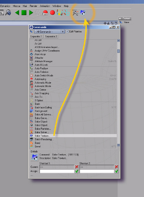

    Empecemos por personalizar aprovechando la facilidad con la que se puede configurar nuestro interfaz. Vamos a colocar en nuestro entorno de trabajo el icono activa la función baker, así tendremos un acceso rápido a él.

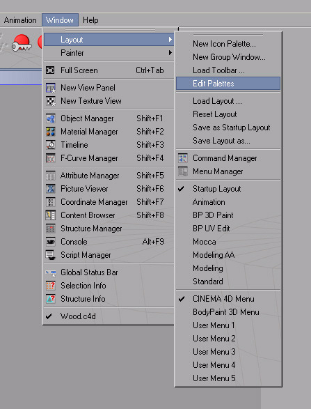

    Nos dirigimos al menú window > Layout > edit palets. Se nos abrirá la ventana comands (para encontrar el icono rápidamente podemos teclear la letras b y saltara a la primera función que empiece con b). Cuando lo tengamos localizado lo arrastramos donde mejor nos parezca. No olvidar que si queréis que permanezca donde lo dejáis cuando volvais a abrir la aplicación debéis salvar el Layout. Opción que encontraréis un poco más debajo de dónde desplegamos edit palet. Esto sería window > Layout > save Layout as.

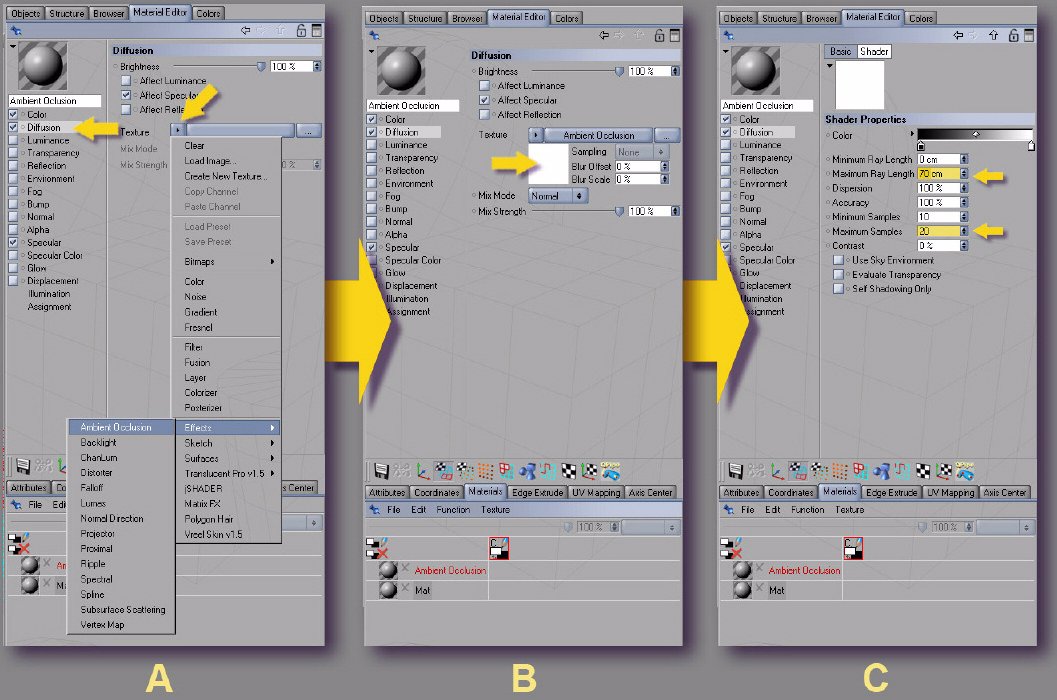

    El siguiente paso es preparar una textura aplicada sobre un modelo para bakear el canal difusión en el que colocaremos un Ambient Occlusion.
    paso a
    Creamos un nuevo material, material > nuevo material. Seleccionamos la casilla difusión. Clicamos sobre la pestaña donde se despliegan las opciones, allí nos dirigimos hasta efectos y seleccionamos Ambient Occlusion.
    paso b
    Una vez cargado el efecto en el canal difusión debemos clicar sobre el cuadrado blanco para acceder a las opciones del efecto.
    paso c
    Cambiamos los valores como indica la imagen.
    Maximum ray lengh 70
    Maximum samples 20
    Estos valores son los que suelo usar ya que me dan un buen equilibrio entre velocidad bakeo y calidad. Los podéis modificar para que se ajusten mejor a vuestras necesidades. Tendréis que aumentar el valor de máximum samples para reducir el tamaño del grano en el caso de que necesitéis más suavidad.

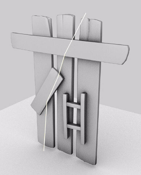

    Le aplicamos la textura al modelo que y realizamos un render para comprobar que el Ambient Occlusion esta correcto y se ajusta a nuestras necesidades. A las piezas de madera les hemos aplicado el Ambient Occlusion. En la parte izquierda no lo tiene y en la derecha si. Se ve claramente la diferencia.
    Deberemos efectuar varios renders para dejarlo como creamos que nos viene mejor. Después ya podemos pasar al baker cuando lo tengamos claro.

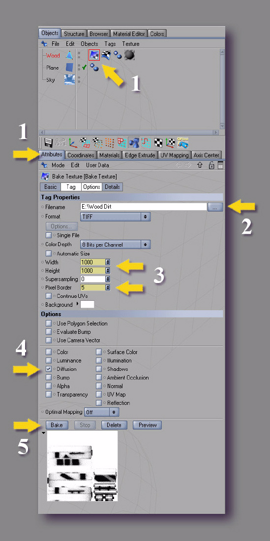

    Con el objeto seleccionado clicamos sobre el icono y este le asignara una nueva etiqueta en el panel objeto (1). Con el panel atributos (1) activo nos mostrara las opciones del baker.
    Paso 2
    Clicaremos ahora sobre la pestaña de filename (2) para asignar la ruta donde Cinema salvará el mapa de bits. Tenemos la opción de salvarlo con varios formatos.
    Paso 3
    Daremos la dimensión al mapa de bits que nos cree y asignamos el rango de expansión para que sobre salga del borde del UV en pixel border (3). Esto es importante que sea de 5 como mínimo, para no tener la sorpresa de encontrar después zonas donde vemos líneas sin Ambient Occlusion.
    Paso 4
    Aquí tenemos la opción de seleccionar cualquiera de los canales que queramos bakear. En esta ocasión seleccionaremos el canal difusión. Podemos seleccionar tantos como queramos. El propio baker nombrara a cada uno de los mapas de bits en el caso de que se seleccionen varios canales. Muy cómodo.
    paso 5.
    Ya solo nos queda presionar sobre bake para que el programa inicie a renderarlo. Este se toma su tiempo. Cuanto mayor sea el tamaño de los mapas o más complejos sean los objetos mayor será el tiempo de render.

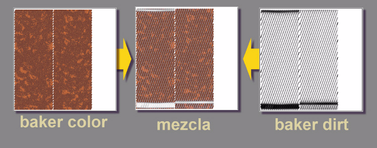

    Supongamos que tenemos activado el Ambient Occlusion en el canal difusión. El programa lo calcula según los parámetros de proximidad con los valores dados. Pero si lo fusionamos con el mapa de bits con este procedimiento del bakeo, el efecto es el mismo, pero el tiempo de render se reduce considerablemente.
    Vemos en esta imagen que tenemos por un lado el mapa de color y por otro el de Ambient Occlusion. Invertimos el mapa de Ambient Occlusion para que lo negro se convierta en blanco. Lo superponemos al de color base en modo screen y ajustamos el valor de transparencia hasta que quede cómo deseemos. En este caso en vez de oscurecer y dar la sensación de Ambient Occlusion se humilde en polvo.
