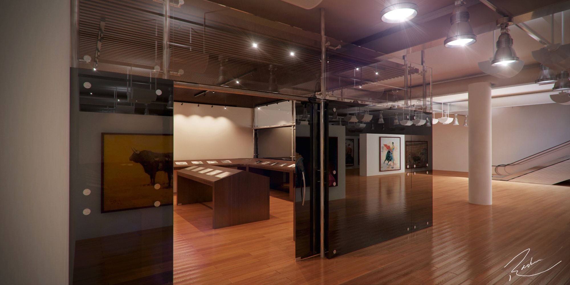

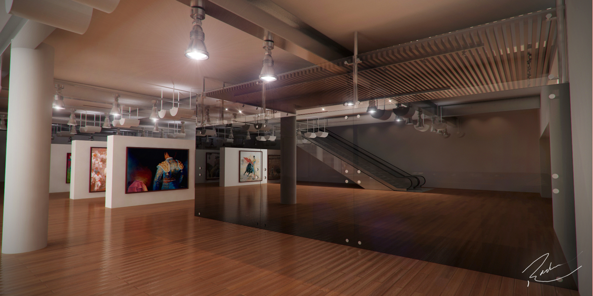

    Qué tal de nuevo. Por aquí les comparto la visualización de otro proyecto del cual les comparto un espacio que recientemente acaban de incorporar en el proyecto original. Es una sala de exposición exclusiva para la obra del famoso artista Francisco de Goya.
    Son varias propuestas del mismo espacio. Sus comentarios son siempre bienvenidos.
    AutoCAD/ 3ds Max 2008 / Vray / Photoshop.
    Proyecto arquitectos.

    Muy buen trabajo.

    Dos versiones preliminares más.

    Pues el motivo de la galería no me mola nada de nada, pero ese es otro tema que no viene al caso. Los renders parece que tienen mucha calidad, pero, esta muerta esa galería, no hay vida por ningún lado, quizá añadiendo personas, o plantas, le daría más vidilla.
    También los veo demasiado desenfocados.
    Y fíjate en los subdivisiones de los materiales, sobre todo de los metales, que cantan un pelín.

    Gracias por sus respuestas y comentarios. Alba: muy agradecido por tus observaciones. Respecto a las escalas humanas, originalmente contaban con escalas humanas, pero por decisión del cliente se las retiré. Gracias por tu apreciación.

    Opino más o menos como Alba, el tema me da repelús, pero las imágenes son muy buenas, claro que ganarían con elementos humanos, pero bueno, el cliente decide.
    Muy buena iluminación sobre todo ;9. Saludos.

    Ojo con la fuga vertical. Corrige en la Vray Camera.

    La perspectiva de las imágenes está un poco forzada, pero las imágenes me parecen espectaculares.

    Abdul y liberado. Gracias por sus observaciones, lo aplicare en las siguientes. Saludos.
