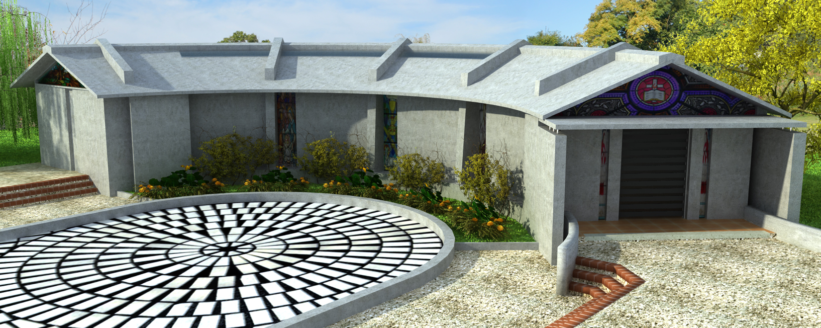

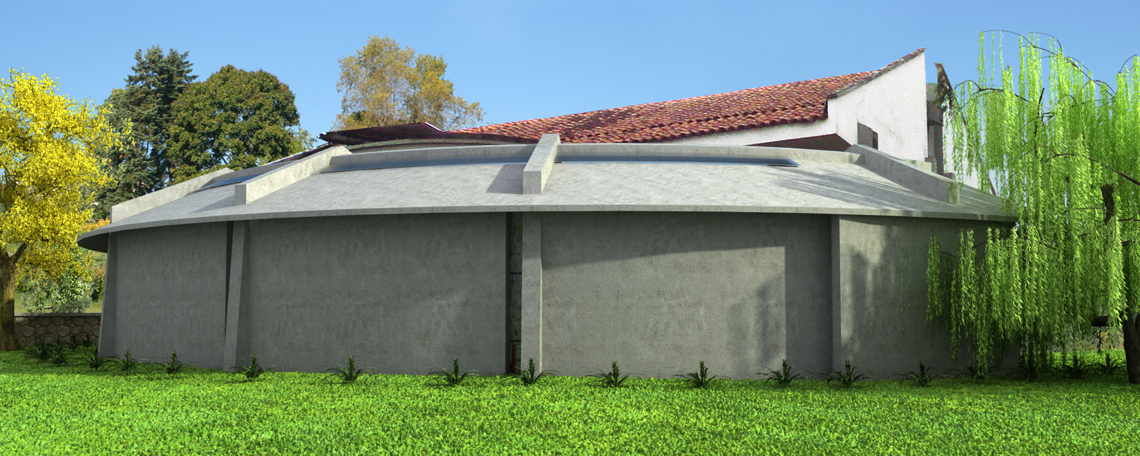

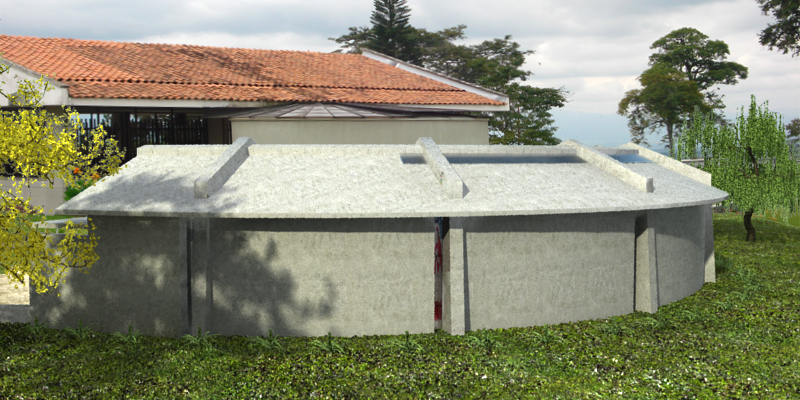

    Angry Cenizario cementerio colombia

    Hola rubencho. Cuéntanos que es este proyecto, dónde está, en qué programa fue hecho, etc. Yo lo que veo es que una construcción como esta (concreto?) nunca tiene las aristas rectas, tal vez un fillet en algunas de ellas la hacen más real. El piso de la rotonda se ve poco real, supongo que, es un adoquinado que valdría la pena haberlo modelado y asignar texturas individuales que enrriquezcan la escena, pues así parece un círculo pintado en el piso.

    Hola Cafrerato, gracias por tus comentarios. Primero, dónde está el adoquín es algo inventado ya que es ese sitio se encuentra la iglesia que puedes ver el la sugunda imagen. De hecho, no tiene tanta importancia. Es toda en concreto. En armenia, quindío.
    Dime una cosa, que es un filletí.

    Hola y disculpas. Perdí el seguimiento y nunca respondí. Lo que quería decir es que hay que redondear (fillet) y hacer los vértices y en general las aristas más irregulares, simulando las estructuras de concreto, no sabía que la iglesia ocupaba ese lugar, pensé que eran visualizaciones diferentes.

    Rubén, tu vegetación está muy saturada, sobre todo los árboles. Saludos.
