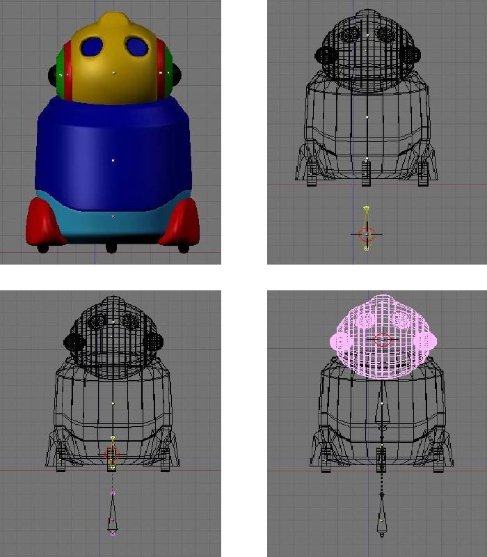

    Sitúe el cursor debajo del robot. Pulse la barra espaciadora |add |armature. Esto creara el hueso root (raíz) y se utilizara para mover todo el robot. (fig. 2) a continuación situaremos el cursor en la sección baja del robot, aproximadamente entre sus ruedas. Barra espaciadora |add |bone. Esto creara el hueso whel base (base de las ruedas), y se emparentara con el hueso root. (fig. 3) posteriormente nos situaremos en la sección del cuerpo principal, barra espaciadora |add |bone, esto creara el hueso body (cuerpo), y lo emparentaremos al hueso root. Pulsar [t ab] para salir del Edit Mode (modo edición) y el RMB (botón derecho del ratón) sobre la cabeza del robot, en la buttons window, panel editing clicar sobre el botón center new, [shift + s] |cursor |selection. (fig. 4)
    Pulsar la tecla [a] para deseleccionar todo, pulsar RMB sobre el esqueleto y la tecla ab para volver al Edit Mode. Barra espaciadora |add |bone. Esto creara el hueso de la head (cabeza), y lo emparentara al hueso del body. (fig. 5).

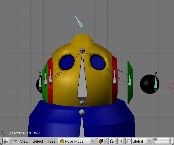

    En la action editor window (ventana del editor de acciones), renombrar su acción con algo relevante, tal como ear action (acción oreja), cerrar la acción (clicar la [x] próxima al nombre de la acción). Añadir un hueso sobre la cabeza (barra espaciadora |add |bone), llamarlo ear mover, emparentarlo al hueso root, de esa forma no lo perderemos cuando movamos el robot en torno a una escena.
    Seleccionar el hueso ring 2. L y añadir una action constraint en el panel constraint. Rellenar la siguiente configuración para que coincida con la imagen. (fig. 10) repetir lo mismo para earball. L.
    Ahora cuando mueva el hueso ear mover, el hueso ring 2. L y el hueso earball. L se moverán siguiendo su acción. (fig. 11).
