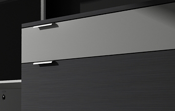

    Hola gente, como va todo por aquí. Tengo un problema con el antilaising. Para empezar uso Vray 1.50 rc, para el 3d max9. Mi problema es que cuando hago una imagen me salen algunos objetos escolonados y no consigo sacar las líneas rectas totalmente. En la configuración le pongo: adaptative subdivisión, callmul-rom, min rate:0 max rate:3 y no hay manera de que las líneas salgan rectas. Yo no sé si es por la configuración que está mal o porque no me funciona el antialiasing, porque también le selecciono objet outline y nada me sale escalonadas las líneas. Me gustaría que me hecharais un cable ya que me hace falta para un trabajo. Gracias, aquí os dejo un trozo de imagen para que veáis las líneas escalonadas.

    Activa la opción randomize sampler y pon como filtro a Mitchel-Netravali, y vemosque pasa. Saludos.
