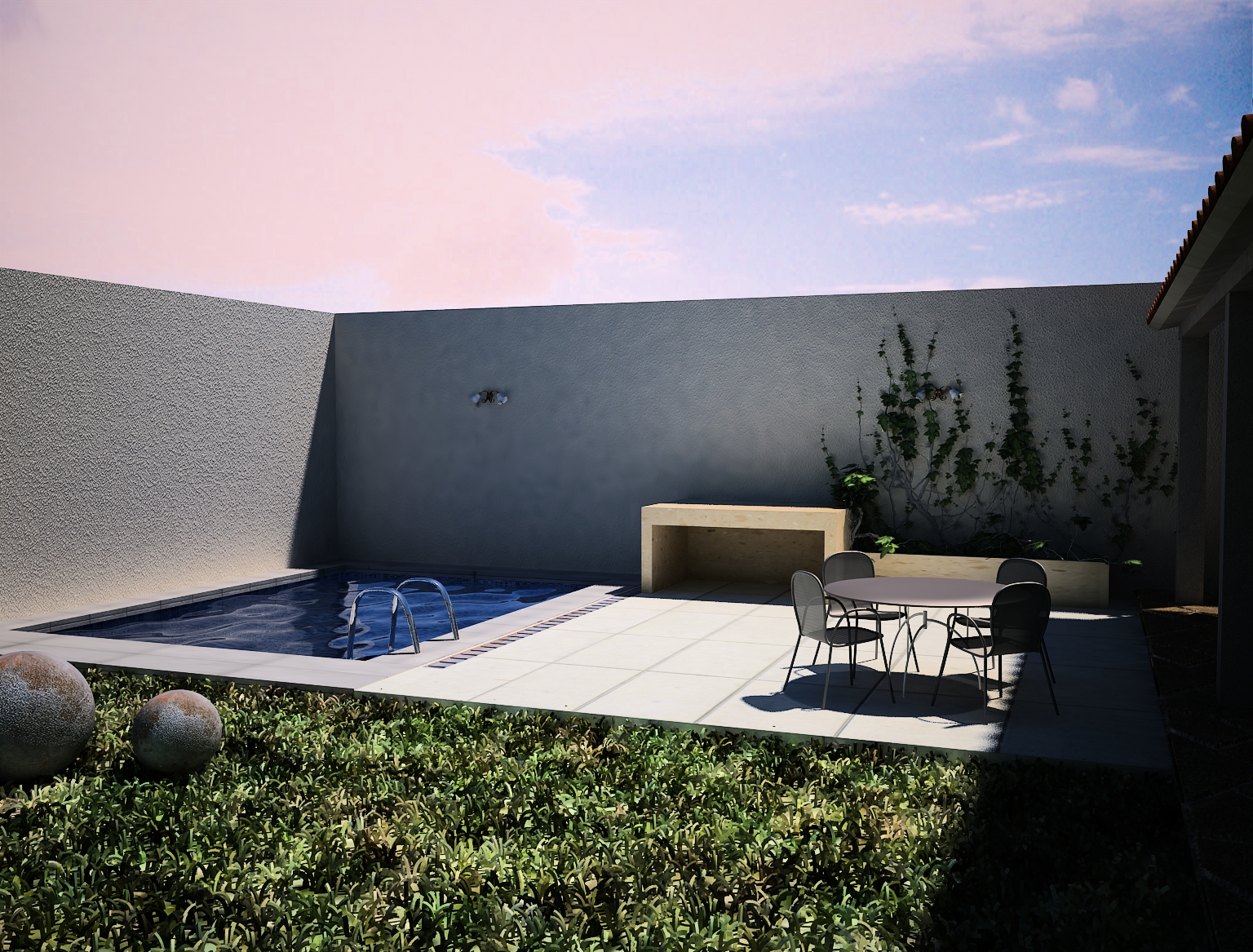

    Hola. Acavo de hacer este render, pero lo veo muy pixelado, lo estoy haciendo a.
    1536 x 1167 y estos son los parámetros que estoy utilizando. Si alguien me puede ayudar para que este se vea más definido, se lo agradecería demasiado.
    Actualmente tarde 55 minutos en hacer este render.

    Pon los parámetros del adaptive dmc a 3 de mínimo y a 6 de máximo y con el Catmull Rom verás cómo mejora.

    Hay, disculpa, donde dices que le ponga esos valores?

    Debajo de Vray: Camera tienes una pestaña que se llama Vray: adaptive dmc image sampler es importante modificar estos parámetros ya que los que vienen por defecto son algo bajos sobre todo si los combinas con Catmull Rom, espero que lo encuentres.
