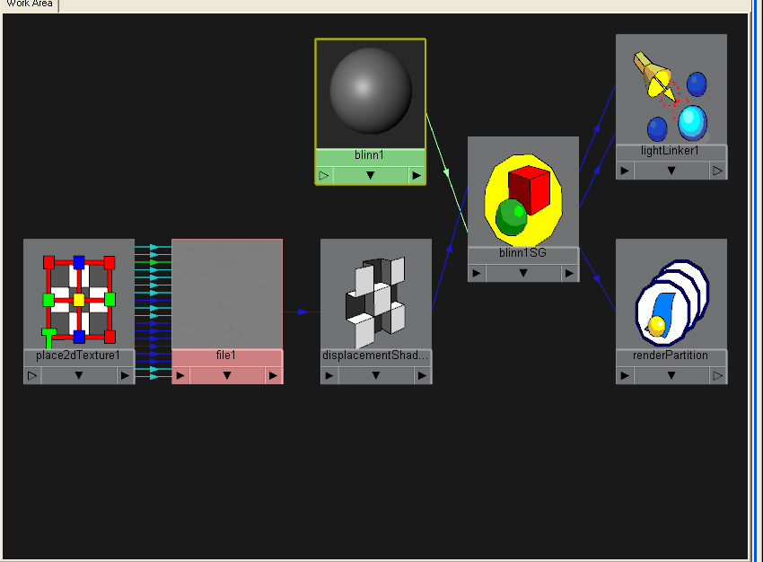

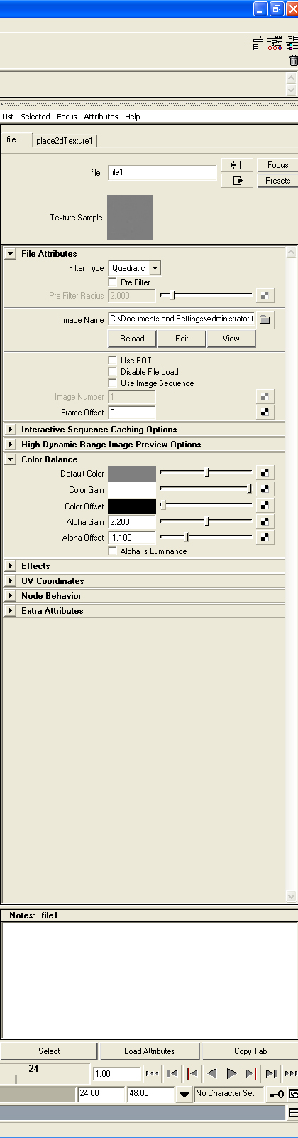

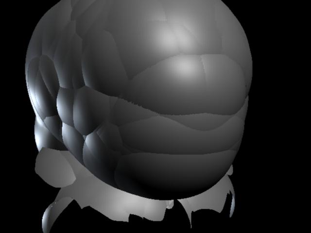

    Hola. A ver si Sayden, Geogiomar, o cualquier otro ducho del Maya pueden echarme un cable. Tengo problemas para renderizar correctamente displacements exportados de ZBrush, así que, me he liado con un videotutorial de Gnomon, porque ciertamente nunca había tenido este problema. Pongo los snapshots que he considerado pertinentes, a ver si pudieseis encontrar que está fallando. Muchas gracias de antemano.

    Para que se represente correctamente los desplazamientos, en la sección color balance en the alpha of se necesita dar un valor negativo y aproximadamente la mitad de alpha gain.
    Por ejemplo, si en alpha gain tenemos un valor de 4.6, en alpha of debemos dar un valor aproximado de -2.3, espero que sea por este lado el problema, ya que no veo imágenes por ningún lado.

    No entiendo por que no se me habían subido las imágenes y ni siquiera revisé el mensaje, lo siento. Los valores que has dicho ya los había utilizado se te ocurre alguna otra cosa en función de mi render? Gracias.

    Ensaya convirtiendo la malla en una superficie de subdivisión, luego con la malla seleccionada te vas al attribute editor y en la sección de tessellation cambiamos a formato adaptive y en sample count un valor aproximado de 4, luego más abajo en la sección displacement map, desactiva feature displacement, y render, por cierto, con que estas renderizando.

    Mental Ray, la opción de característica displacement ya está deseleccionada y utilicé el apróximation editor para aumentar las subdivisiones en el render. (3 en concreto), voy a hacer lo que me has dicho y te cuento.

    Lo he hecho, y sale exactamente el mismo render y además esta vez nuestro querido script editor nos regala un elegante error:
    Warning: (mayatomr. Geometry) : polytosubdshape1, subdivisión surface contains creases on Boundary Edges which are unsupported and have ben ignored //.
    Cuando lo he visto digo, a ver si con polys también me salía el error y no lo vi, pero no, con plys queda de culo, pero no te avisa que va a quedar de culo.
    Debe estar algo checkeado y no sé el qué. Gracias por la ayuda Geogiomar, a ver si tienes alguna epifania y la compartes.

    Mental Ray: vamos a ir al menú window<rendering editors< Mental Ray<appróximation editor, con la malla seleccionada, damos clic en create en la sección de displacement tessellation, también damos clic en create de la sección subdivisión, luego damos clic en el botón edit de displacement tessellation para abrir las opciones del attribute editor.
    En la sección de displace tessellation quality, cambiamos la opción en presets por fine view high quality, esto nos proporcionara unos buenos resultados, aunque para unas vistas previas puede ser bueno ajustar los valores en 3dsmax subdivisión.

    Exactamente el mismo render, ¿cómo era de esperar porque al fin y al cabo, la manera en que le indiques al Maya el número de subdivisiones que deseas da lo mismo. Es más, si aumentaba el número max, el render era peor si cabe. Voy a eliminar la carpeta de settings, abrirlo de cero y a ver si entonces cuela. Muchas gracias jeo, te has molestado por responderme ;-) así da gusto, si lo sonsigo arreglar lo pongo, si no, seguiré indagando, pero no os mareo más. Un abrazo compañero y gracias de nuevo.

    Posiblemente hay un error al exportar el mapa de ZBrush, Dexter ha realizado un buen tutorial, para exportar el mapa de desplazamiento de ZBrush a max, también explica como renderizarlo con Mental Ray, quizás te pueda servir algún parámetro.
    Tutorial de ZBrush a 3ds Max.

    Muchas gracias jeo, pero es que, para más inri, uno de mis profesores realizó mi escena en su casa, y todo salía perfecto. Así que asumo que el mapa es correcto y son mis ajustes de Maya los que no lo son. El problema es que el individuo en cuestión ya no me da clases y, aunque le he enviado un mail, aún no me respondido. Me mantengo a la espera pues he intentado los de eliminar las preferencias sin ningún éxito. Muchas gracias nuevamente.

    Geogiomar, todo arreglado, bueno.parcialmente al menos, el error sigue sin querer dar la cara. Justod espues de escribir el anterior mensaje, me había respondido mi profesor diciéndome que no tenai ni idea pues los parámetros eran correctos, que me había adjuntado también una escena de Maya 2009 que sabía que yo usaba 2008, pero que esperaba que la hubiese podido abrir, y yo en plan, dónde dónde está la escena. La abrí y todo perfecto, así que, asumo que será algún de normales, voy a revisar todo el tema normales, que tiene toda la pinta de que va a ser eso.
    Muchas gracias.
