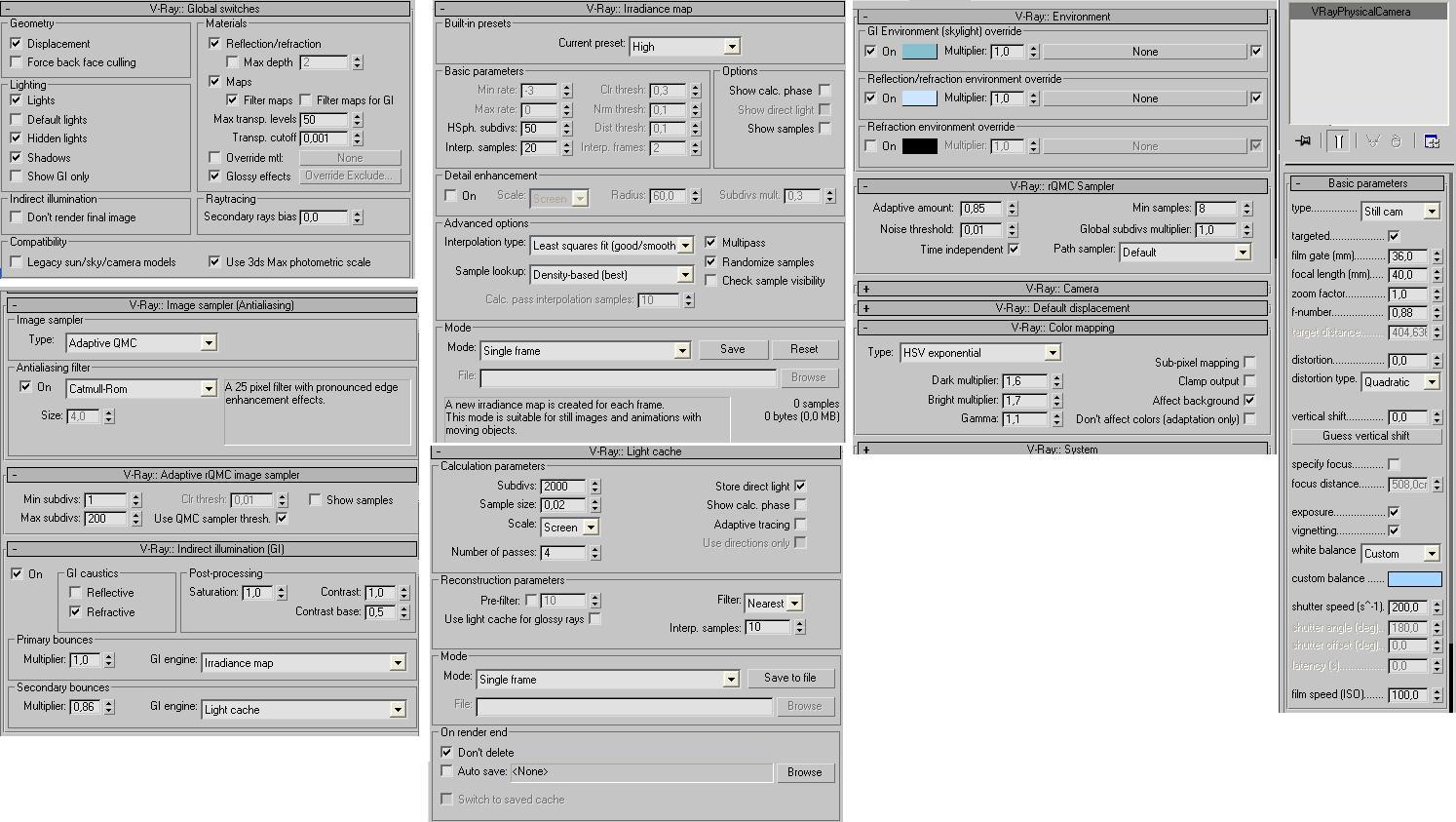

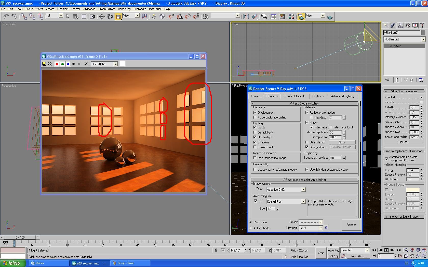

    Hola amigos, para empezar, no tengo mucho tiempo usando Vray así que, me he puesto a practicar tipos de iluminación con Vray Sun y Vray Physical Camera, pero ha me ha pasado un problema a la hora de renderizar noto como líneas muy afincadas en los bordes de las ventanas cosa que hace que mi imagen se vea un poco irreal ya he intentado cambiando todos los valores y nada, uso Vray advance 1.5 rc5.agradecería mucho a quienes me ayuden a solucionar mi problema. Gracias.
    Aquí están los valores de la imagen actual:

    Para empezar, prueba con activar subpixelmapping en color mapping a ver si eso te resuelve el problema.

    Pone el Color Mapping en expo y fíjate que no que me la luz con el material muro o vidrio no sé que tienes ahí en la escena, bájale la sub que está en 200 a 2 para empezar.

    Solucionado mi problema ya no se ve quemada la imagen, le active el sub píxel, pero y el sub se lo baje en 100 para que no se viera tan pixelado el piso. Gracias.
