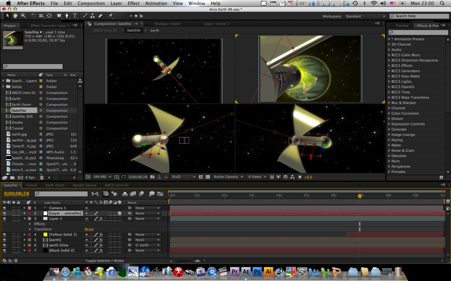

    Buenas a todos respondiendo a las intriga de poder trabajar un objeto 3d en After Effects (esto si es posible), pero ojo solo en la versión de After Effects CS4.
    La gran pregunta ahora al igual que yo me la hice al tener el CS4, aja ya lo tengo y ahora como hago? Este no te permite importar directamente un 3ds primero nuestro modelo debemos guardarlo en este mismo formato y abrirlo en Adobe Photoshop CS4 luego que tenemos nuestro 3d allí podemos cambiar texturas y demás al igual que rotarlo y moverlo más no animarlo, entonces guardamos ese.psd y este es el que abrimos en After Effects como una composición allí nuestro objeto 3d lo podemos animar, rotar y demás cosas al igual que en el programa 3d que usamos lo único es que para poder animar debemos animar es un null object que viene en la composición importada no directamente el 3ds.
    Para serles sincero este nuevo avance me saco de un aprieto últimamente me alivio las horas de render en mí programa de 3d y todo se resumió a uno solo en el After Effects, pero (por que siempre hay un, pero?) esta nueva herramienta necesita de mucha memoria Ram la primera vez que lo intente el Adobe Photoshop se guindaba entonces bueno me cambia de máquina en la que trabaje fue una portátil MacBook profesional de 2.4 Ghz y 4 Ram para modelos simple, por ejemplo, un satélite no muy elaborado este corría a la perfección, pero se me ocurrió meter una ciudad que necesitaba para el proyecto en 3d y esta verdaderamente se puso lenta no la culpo es bueno el avance, pero no el de abusar de este.
    Cualquier cosa gritan que estamos a la orden. Saludos.
