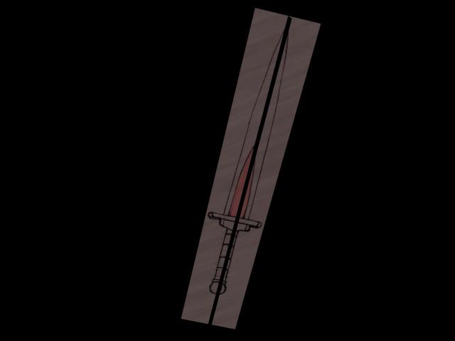

    Hola estoy preparándome las vistas para modelar una espada y he creado un plano y le he puesto mapeado. Luego he creado un material y le he puesto una textura y marcado la opción 2-sided en este.
    Intento que se me vea en el viewport la textura por las dos caras del plano, pero esto solo sucede cuando lo renderizo ¿Qué hago mal?

    Tienes un cubo ajedrezado en azul y blanco en el editor de materiales para ver la textura.

    Y si lo que Hyda no te funciona. Clikea con el botón derecho en la parte superior izquierda del visor, ves a configure, activa default lighting, así mientras estas modelando veras siempre dichas partes iluminadas.

    Muchas gracias a los dos, conseguí ver las dos caras configurándolo para OpenGL. Luego cambie a d3d y ahí no se me veía, pero active lo de las luces poniendo la opción 2 lights y ya se me ve. Muchas gracias, un saludo.
