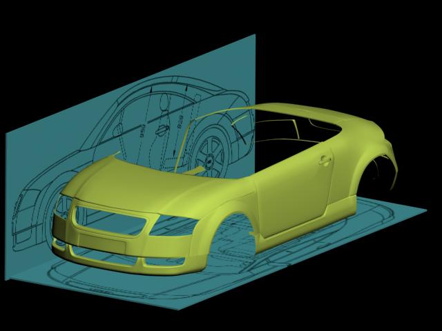

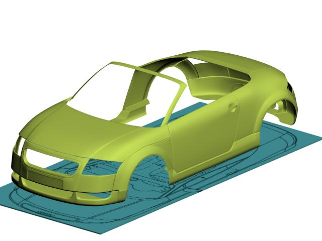

    Saludos. Como puedo poner la opción para que a la hora de modelar se me vean la cara de delante y la cara de detrás?
    Me explico: estoy haciendo un tutorial y a el, se le ve las caras de detrás, pero a mi no.
    Como lo puedo hacer?
Nombre: render mio.jpg
Visitas: 218
Tamaño: 26.1 KB
ID: 91283   Clic en la imagen para ver su versión completa.
Nombre: render del tuto.jpg
Visitas: 211
Tamaño: 25.8 KB

    Que versión del 3ds Max estas usando?
    May 2007
    1,482
    Duda sobre visualización
    Me parece que si con un material normal(los de Scanline vamos) le marcas Double Sided se lo aplicas, igual eso te sirve.
    Nov 2008
    32
    Muchas gracias Pablo, ahora puedo continuar. Por cierto, la versión que uso el 8. Que vaya bien.
