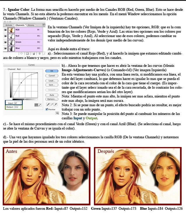

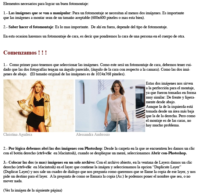

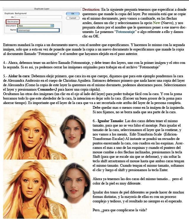

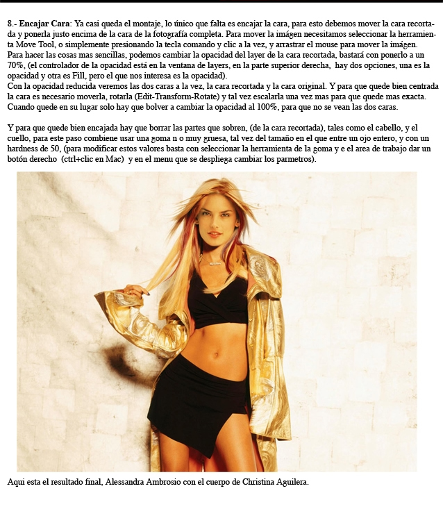

    Fotomontaje. Estas son las imágenes que se usaron para el montaje:
    Miniaturas adjuntas Miniaturas adjuntas mini-alessandra-ambrosio.jpg   mini-christina-aguilera.jpg   fotomontaje-01.jpg   fotomontaje-02.jpg
