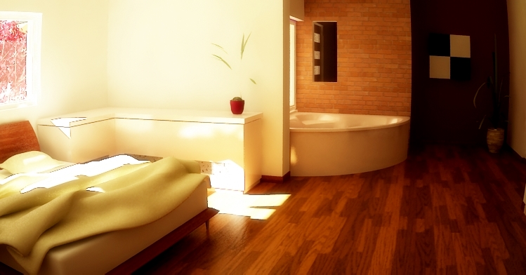

    Hola, hace un tiempo estoy en esto del modelado y render, lo mío es la arquitectura, me gusta mucho. Quiero compartir un par de imágenes y preguntar porque hay bordes negros donde termina la zona en que incide la luz directamente. Gracias. Estoy usando Vray.

    Gracias Rappaniu, estoy trabajando para mejorar mi Fur, siempre el tiempo es un factor constrictor. Si alguien sabe algo sobre cómo eliminar el borde negro se lo agradecería mucho.
    Jun 2008
    463
    Recien llegado y preguntando
    A mí también me suelen salir esos bordes negros, especialmente en interiores. De cierta manera es un problema de antialiasing en las zonas de alto contraste.
    Cuando tienes activo el Catmull-Rom, yo lo resuelvo activando la casilla de subpíxel en Color Mapping, y si eso no vasta activo también la de Clamp Output.
    No sé si sea la mejor manera, pero a mí me funciona muy bien. Saludos.
