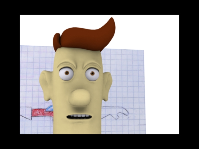

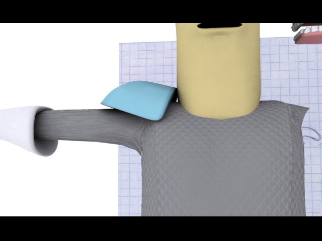

    Hola, me llamo Juan vasco y soy Illustrator y ahora estoy empezando en esto del 3d. La cosa es que estoy creando un personaje y los brazos y piernas los he hecho extruyendo, la cosa es que quiero hacer una textura de relieve y dicha textura queda estirada en la parte de los brazos y piernas.
    He intentado buscar en el foro, pero no lo he encontrado, ya que también soy nuevo en esto de los foros.
    Espero me podáis ayudar, dejo una imagen de la cara para que veáis cómo va y otra del problema en sí. Muchas gracias y un saludo.

    Eso es porque no le has aplicado un uwmap, o Unwrap. Busca en las ayudas de max cómo funcionan estos modificadores y aplica uno de ellos, verás cómo la cosa cambia. Suerte compadre.

    También puedes usar procedurales, pero te recomiendo igual que el amigo, si estas empezando, dale caña a las UVW.

    Ánimo con las UVW Juan, es un poco coñazo, pero veras que merece la pena.

    Muchas gracias señores, ya he conseguido lo que quería. Lo dicho, en cuanto lo termine lo enseñó a todo el foro. Gracias Kiko por los ánimos, espero que el personaje te guste cuando lo termine, esperaré tu opinión. Saludos a todos.
