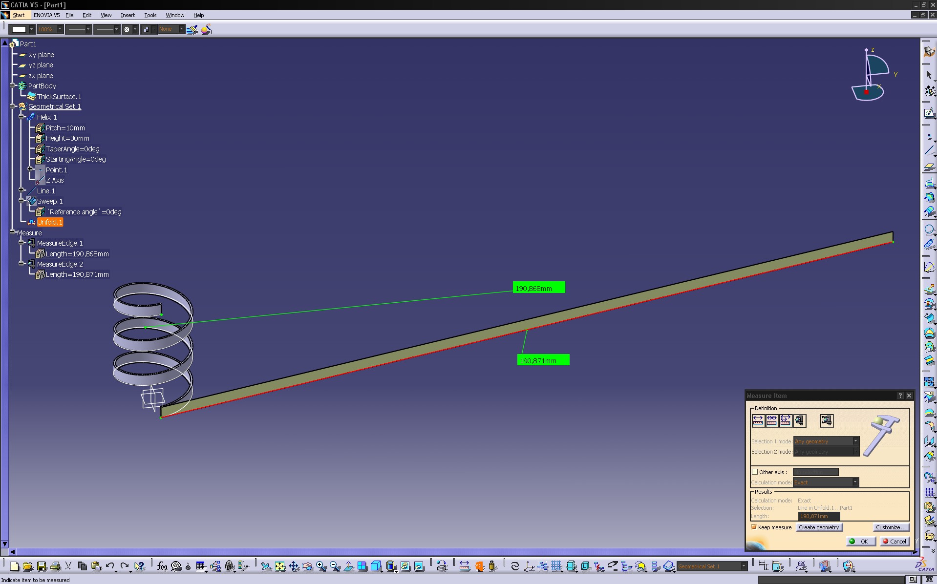

    Entiendo que, si buscas un desarrollo para chapa, la sección de tu helicoide rectangular. Prueba a hacer un extract surface de una de las caras del helicoide y luego un unfold (mira el adjunto), el Solid Edge es sencillo, pero para temas de plancha tiene una buena relación sencillez/potencia.
    En cuanto a pasar a (*.dxf) o (*.dwg), te conservara bien la información 3d de esa geometría?
    Otra posibilidad. ¿Has mirado si las herramientas de medición de Solid Edge, te devuelven un valor length? Si es así deberías poder seleccionar un Edge o la curva guía de la hélice y devolverte su longitud. A malas, busca la fórmula del helicoide para calcular su longitud manualmente.
