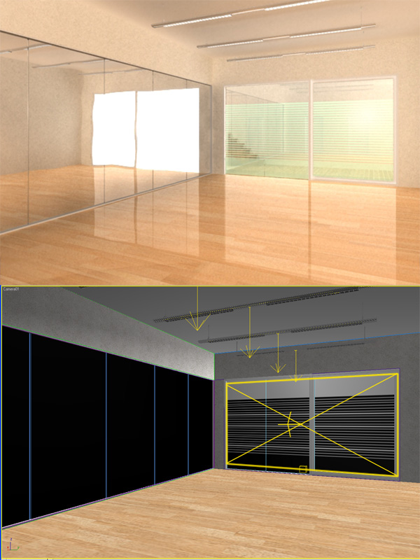

    Problema vrayligth invisible pero se ve en reflejos.?
    Hola, tengo un problema con esta luz, es Vray Light, como podrán ver en las imágenes esta ubicada paralela al vidrio y, esta tildada la casilla de invisible, pero se está viendo en la reflexión del espejo y del piso, consulte con amigos, y busque en el foro como sacar esto, y no encontré nada.
    Los materiales son Vray para el piso, y estándar con un Vraymap en reflexión para el espejo, y sucede lo mismo en ambos casos.
    Les dejo la imagen de la primer prueba para ver si me pueden ayudar. Saludos.

    Hasta luego Luciano come andiamo, bueno para eso solo debes desactivar la casilla affect Specular del apartado propiedades option Vray Light y nada eso es. Saludos.
    Oct 2003
    43
    U, bueno, era fácil al final, muchas gracias.
