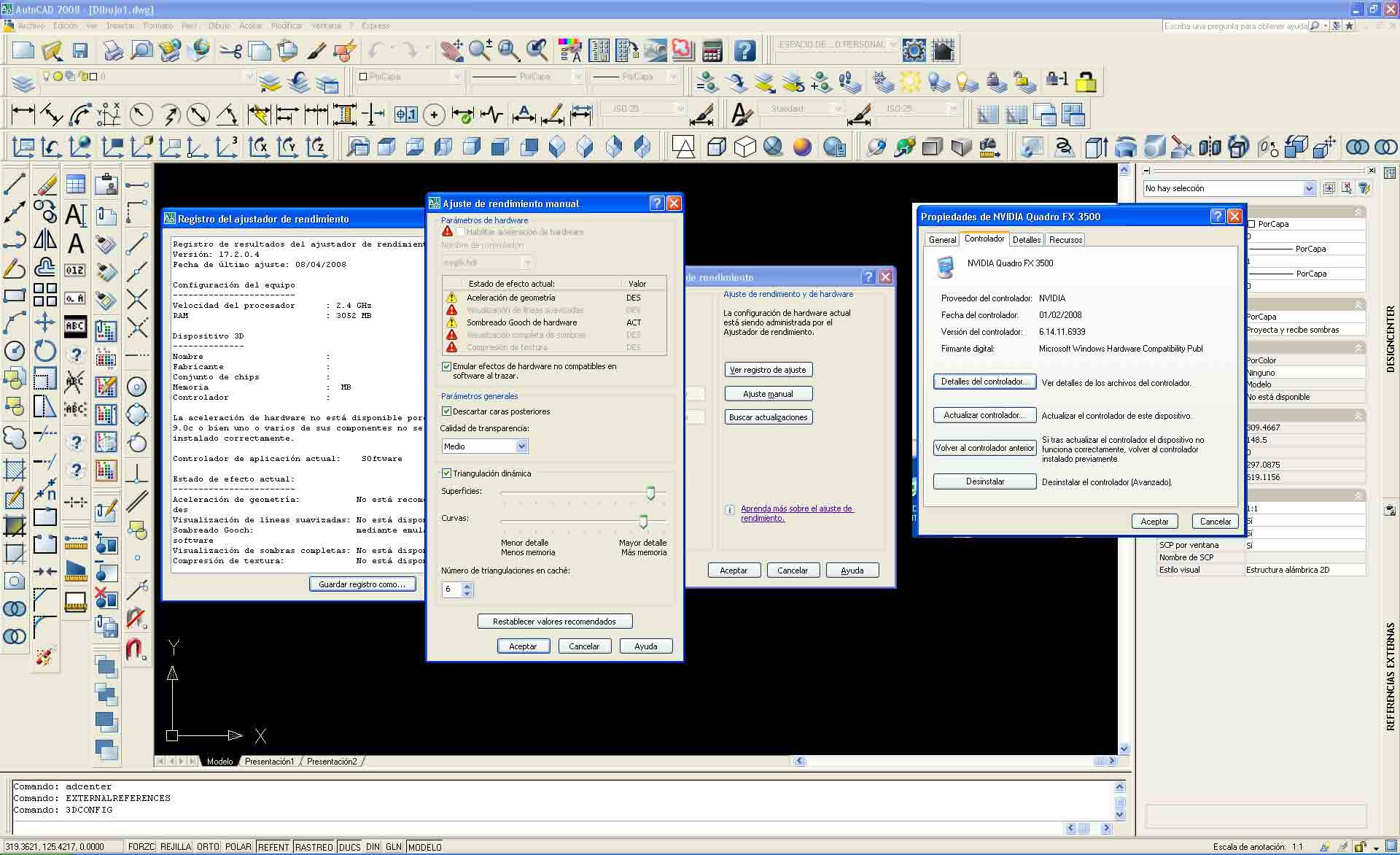

    Hola buenas, me dirijo al foro para comentaros un problema que tengo con AutoCAD 2008 service pack 1 y la gráfica. Si voy al menú de ajuste en AutoCAD (3dconfig)para ajustar las propiedades de la tarjeta gráfica (Quadro FX 3500)AutoCAD parece no reconocer que tengo una tarjeta y sólo me permite trabajar por software, con lo que el potencial de la misma se echa a perder. Es curioso porque en el mismo ordenador tengo instalado AutoCAD 2007 y con este no tengo ese problema. He probado a reinstalar el programa, actualizar los drivers de la tarjeta, cambiar el archivo (para AutoCAD) con el hardware certificado, instalar PowerDraft, hacer diagnóstico de DirectX, en fin, ya no se me ocurre nada más y necesito poder trabajar con la versión 2008. (cuando te acostumbras a trabajar con los estados de capas y las atenuaciones en objetos bloqueados es difícil volver atrás). Si se os ocurre algo agradecería la colaboración. Os subo unos pantallazos para que veáis lo que os digo. Gracias y un saludo.

    Entra en Nvidia.es y descarga los últimos controladores (drivers), creo que hay uno específico para AutoCAD. Para instalar el nuevo driver, 1º desinstala el que tienes actualmente. Reinicia e instala el nuevo. Si tienes alguna duda y te funciona el equipo, déjalo com lo tienes ahora (no toques nada).

    Como ponía en el mensaje, todo eso ya lo hice. ¿alguna otra sugerencia?

    Quizás, ponerte en contacto con Autodesk y comentarles tu problema. Suerte.
