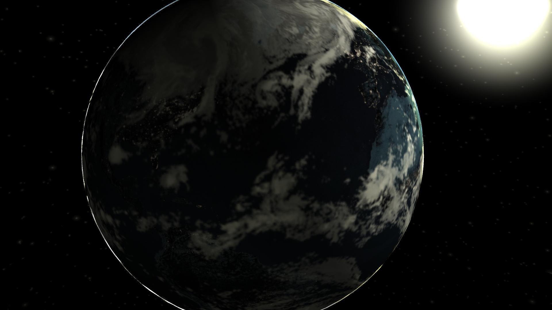

    Buenas, tengo un problema con una textura, pues he hecho la tierra y sus nubes, las nubes están en otra esfera superpuesta y allí le he dado la textura de nubes en color i transparencia, pero a la hora de renderizar me sale como reflejo con un tono azulado, que puedo hacer para que no me salga?
    Como vereris en la imagen al lado izquierdo.

    Has probado a agrandar un poco más la esfera de las nubes? Quizá se deba a que se superpone con la otra esfera y da ese resultado. Podría ser también problema del tipo de transparencia que le has dado. Prueba a cambiar parámetros y ve descartando problemas.
