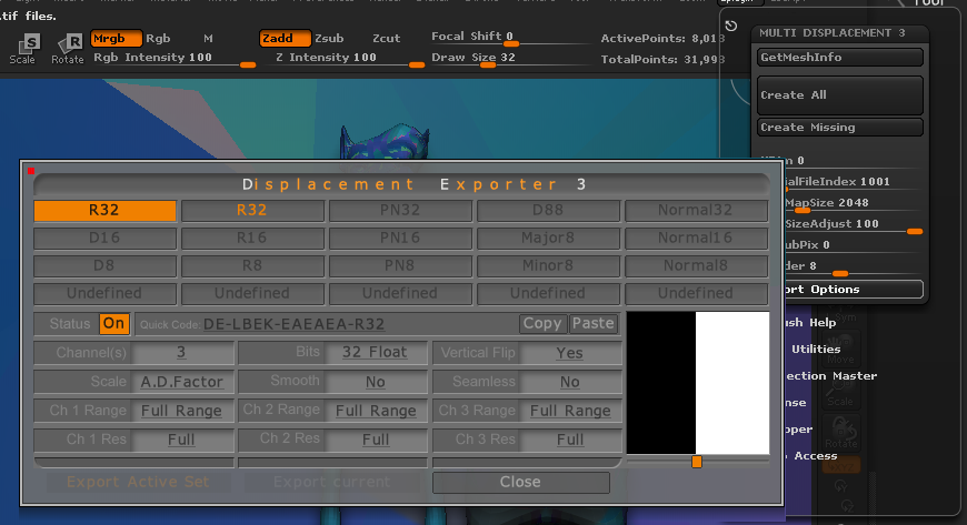

    Buenas, escribo porque, tras haber seguido varios tutoriales, principalmente, no consigo solucionar mi problema. Se trata de que al usar el multi displacement 3 de ZPlugs, me saca más de un archivo de imagen, y yo necesito un solo archivo para poder meterlo luego en max con el modificador displace. Por trivial que os parezca no he logrado encontrar la solución por ninguna parte, así que, si sois tan amables de echarme un cable os lo agradecería mucho. Un saludo.
    Nota: os adjunto algunas screens por si os ayudan a ver el problema.
    Nota2: si, le baje la geometría a 1 iteración.

    Busca por el foro el tutorial de Dexter de ZBrush a 3dsmax. Un saludo.

    Te saca varios mapas porque estas pulsando export active set. Esa opción crea un mapa por cada preset que tengas activado (on) en la imagen tienes activados los dos primeros r32. Desactiva uno de los dos o usa export current set.

    Gracias por vuestras respuestas, el tema es que cómo se ve en las imágenes que, adjunte, las opciones export current set y export active set me salen desactivadas, yo le daba a create all. He dejado on solo uno de los dos R32, pero sigo sin poder pulsar ninguna de estas dos opciones, ¿alguna sugerencia?

    Por fin he encontrado un tutorial que lo explica con todo lujo de detalles, a diferencia de los otros 7 que encontré, os lo dejo por aquí por si a alguien le surge el mismo problema, espero que os sea útil, de ZBrush 3.1 a 3ds Max 9].
    De nuevo, gracias por vuestro tiempo.
