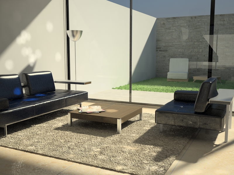

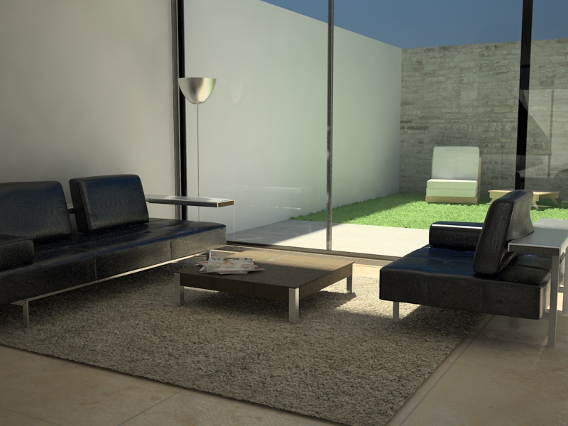

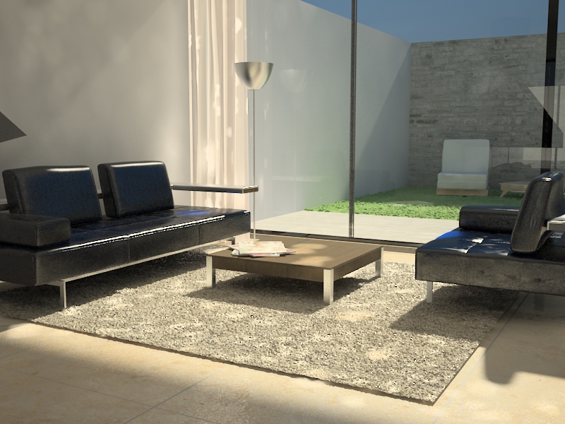

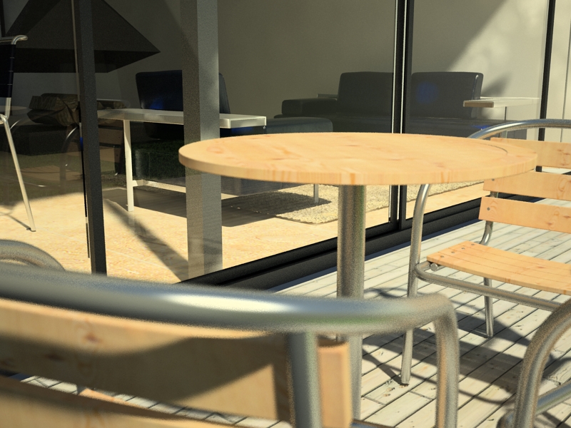

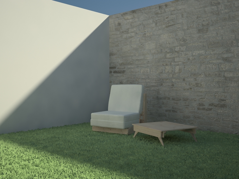

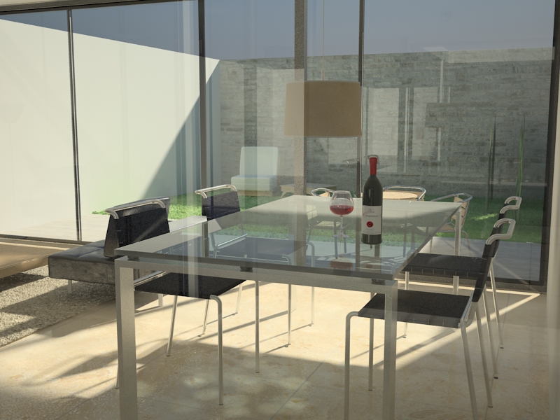

    Hola, me presento en el foro, soy Gastón. Estoy en el mundo de 3ds+ Vray hará un mes, y tengo mil interrogantes. Les muestro uno de mis primeros trabajos. Una casa patio.
    Que les parece? Critiquen duro, porque a veces no tengo criterio.
    Vi trabajos en el foro muy buenos.
    Y un problema que no sé por qué pasa. En los adjuntos se pueden ver unos puntos blancos y azules, como si fueran del sol. Es muy raro, si alguien sabe.
    Lo que tal vez vea de mi trabajo es que se ve lindo, pero no es fotorrealista. ¿Qué es lo que lo hace saltar de escalón? ¿La experiencia?
    Por último, está hecho con irradiance Map+Light cache. Vraysun+VraySky+Physical camera, y con Quasi Monte Carlo y la Michel Netravalli.

    Bienvenido Gastón, en mi caso cuando aparecen esos artefactos son causados por los materiales que no son Vray, o a veces la cámara está muy cerca de un objeto. Incluso las cáusticas pueden producir ese efecto. El resto se ve bien. Saludos.

    Hola Gastón, ¿has probado a marcar la casilla chek sample visibility? Eso normalmente suele quitar bastantes artefactos de esos, si no mírate este artículo, seguramente te aclarará muchas dudas sobre lo que te está pasando en la escena.

    Gente, tengo un gran problema, y me di cuenta que estas fotografías sirven. Miren la fotografía del comedor, en el suelo a la derecha, la carpintería en vez hacer sombra en el suelo, hace un haz de luz. Y si nos fijamos en las del salón, la carpintería si refleja, pero no tira sombras.
    Esto ya me paso en otros proyectos, en donde quería que se vea la carpintería de la madera en el suelo, y no podía. ¿Saben que hago mal?
    Yo para que el sol entre a la casa, le pongo al Vray Sun que está iluminando que excluya (en iluminación y sombra) a la ventana. ¿Está mal? Sino es como si no entrara el sol.
