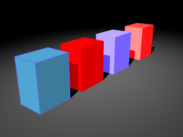

    Mira subo otra imagen para que veáis como van los renders. Un saludo.

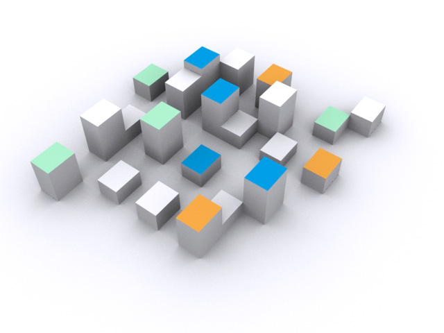

    Vaya, yo eso lo se hacer. Scanline render, skylight. Te dejo una prueba que acabo de hacer.

    Bueno a ver si entendí lo que quieres es algo como esto? Son dos materiales distintos checalos y me dices ok.

    Muchas gracias a los 3 x contestar. Gracias Anatole, estaba buscando cómo se hace el render de abajo y lo has resuelto, gracias crak.
    Intuart, que tal compañero? Que lo hiciste con Vray? Puede ser una alternativa, como resaltas bordes? Lo que me queda x saber es el render(o creo que es un render) de la casa de arriba del todo de la última imagen, pensé que era SketchUp porque los colores son muy similares los que vienen por defecto, pero esas transparencias con colores intensos en SketchUp no lo he logrado (y ya no te digo cambiar las líneas a color blanco), gracias.

    Hola Jack Sparrow bueno para empezar ya somos varios que odiamos Corel te apoyo Rachel y pues no es Vray sabes no me gusta porque es como para flojos todo lo hacen cálculos me gusta trabajar en Scanline y en Mental cuando quiero más calidad, pero pienso que sabiendo iluminación puede tener muy buenos resultados aparte es demasiado pesado el render de Vray mira te diré como logra eso.
    Los dos primeros es un material que se llama INK lo trae por default 3dsMax ahí tiene las opciones de ponerle stroke o no depende de lo que quieras y los dos últimos son un material simple con iluminación propia de color nada de otro mundo. Saludos Jack.
