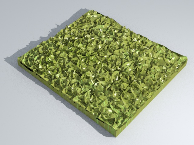

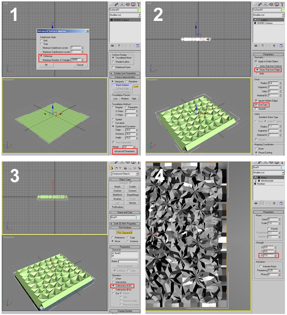

    Césped con nurbs y booleanas
    Vegetación superficial para los que recomiendan Nurbs y booleanas para todo (inspirado en Rebeca).
    1-creamos un plano de Nurbs y lo ponemos con subdivisión de la una y.
    2-añadimos un lattice de aristas con tapas de grosor suficiente.
    3-creamos una caja y le sustraemos el lattice con booleanas.
    4-añadimos MeshSmooth (3) y un poco de ruido vertical.
    Puede ser estupendo para otra aplicación, pero para césped, no queda muy real ¿no? ¿O que dices?

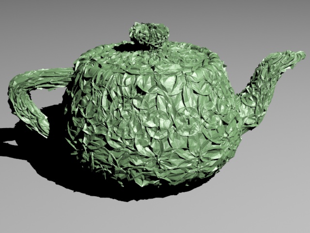

    Gracias. Una tetera vegetal.

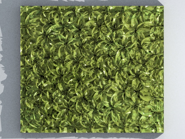

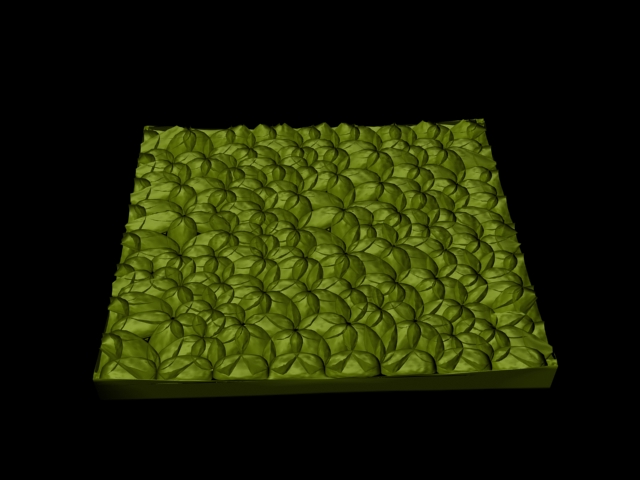

    He probado el tutorial y la verdad que mi resultado no se parece mucho al césped, de hecho, diría que no sería césped sino como lo mencionas arriba capa vegetal, al usar 20000 en el máximum number of triangles de la Nurb, me traba el programa, a de ser mi máquina, así que, lo hice con 10,000 y el resultado no me convence en lo más mínimo, lo que si es cierto es que es una forma muy interesante de hacer esta textura, así que, me puse a hacer algunas pruebas con este método.

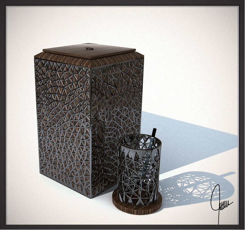

    Sí, Boanner, la triangulación de la una y es muy molona. Hace tiempo la aplicamos a la fachada de un proyecto teórico de un amigo, que está publicado en algún lado, pero como no salen teteras no lo publico.
    Jack Sparrow: únicamente utilice una box la convertí en Nurbs y luego lattice, no use MeshSmooth ni noise, únicamente el lattice.
    De lo que me pude dar cuenta es que, a la hora de asignar la cantidad de triangulación siempre sigue el mismo patrón y escala sin importar la cantidad, digamos por mencionar un ejemplo en un plano de 30cm x 30cm existe una triangulación de 10,000 me aparecen 60 triángulos, en un plano de 10cm x 10 centímetros con la misma triangulación de 10000 me aparecen solo 2 triángulos, no sé si me explique bien, pero existe una forma de obtener los mismos triángulos sin cambiar de tamaño el plano.
    Sí, el tamaño de la subdivisión depende de los números edge, distance, angle en la surface apróximation dentro de las Nurbs.
    Ponle un modificador editable Mesh y mira cómo afecta con show result activado.
