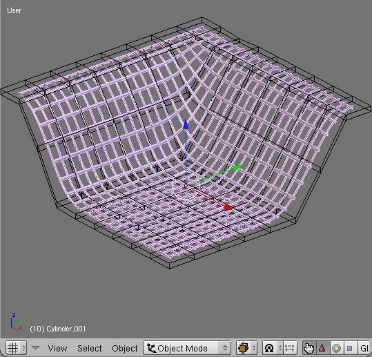

    Lo más económico sería una textura, pero si lo quieres modelar, haz lo siguiente. Añades un cilindro con el número de vértices que necesites, y lo escalas a lo largo, luego lo cortas con Knife (multicut), aproximadamente 23 0 25.
    Le añades un array con el número que necesites, lo duplicas y lo rotas, ya tienes la red.
    Le añades un modificar lattice y ya lo tienes, lo deformas a tu gusto.
    Es más rápido hacerlo que explicarlo.

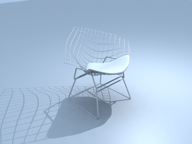

    Antes de todo agradeceros a todos la ayuda, la verdad que me disteis muy buenas ideas. Bueno al final la he cagado un poco, porque he cogido de la web oficial el plano de alzado y perfil y en el dibujo que he cogido tenía mucho menos entramado metálico que en realidad es el que tiene y yo porno mirar la fotografía, la he hecho con menos tubos, pero bueno estoy contento con el acabado y creo que lo dejare así.
    Lo de lattice se que existe, pero no sé cómo se usa, ah, al final lo que he hecho es hacer el entramado metálico, cilindros en un sentido, cilindros en otro y luego con la herramienta de mover los puntos proportonial, moví el centro del asiento y había un tipo de curva que quedaba prácticamente igual, luego se arregla un poco el resto y listo.
    Ha estado bien la experiencia, otra vez gracias.
    Ya ahora opinar cómo me ha quedado. Gracias.

    Sugerencia para modelar este sillon
    Te ha quedado bien. Con el lattice habrías conseguido lo mismo, la diferencia es que es más fácil de alterar con exactitud.
    Para usarlo sólo tienes que crear un lattice que envuelva la malla de tu objeto. Luego, en los botones de edición (f9), le indicas la cantidad de puntos por dirección que quieres que compongan el lattice (u,v y w). Por último, en los modificadores del objeto, añades el modificador lattice y ya está. Cuando edites los puntos del lattice la malla de tu objeto se moldeara siguiendo la estructura del lattice.

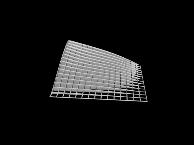

    Hola a todos. Estoy intentando hacer el ejercicio porque tiene buena pinta eso sí, en 3ds Max. He hecho algo mal porque me sale esto.
    Hice lo siguiente:
    1-creo un cilindro.
    2-lo duplico en las dos direcciones.
    3-le aplico modificador (con todos los cilindros seleccionados) un FD 4x4x4 (dentro uso el lattice) y muevo puntos, pero no se modifican, sin que crecen a lo alto.
    Intente con el modificador lattice, pero me salen cosas raras.
    Que hago mal? Me como algún paso? Gracias a todos.
