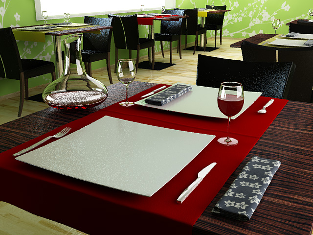

    3dsmax Escena de un restaurante
    Bueno, os muestro esta escena que estoy haciendo, ya la tengo más o menos terminada a falta de unos detalles (el contenido del plato), a ver qué os parece y que cosas creéis que podría mejorar, el render lo he hecho con max9+vray1.5, soy novato con el Vray y este es mi primer render serio por decirlo de algún modo.
    Hay una cosa que me molesta mucho y es el granulado que me sale en los reflejos de luz, por ejemplo, donde más me molesta es en la superficie de vino del decantador, le he subido las subdivisiones a todas las luces a 30 y no se aprecia ninguna mejora, por lo que he leído con eso se debería de solucionar, algún consejo para arreglar esto?

    Hola, te tendrías que fijar un poco los materiales ya que me parece que el glossiness de los mismos te está causando ese noise. Saludos.
