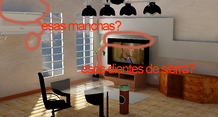

    Saludos amigos. Llevo cosa de 5 años sin tocar nada acerca de 3ds Max y la verdad, ya tenía mono. He aprovechado un tiempo que tengo de relax en estos días para hacer mi primera prueba de Vray, no lo había tocado nunca.
    Vi 1 mensaje en el que venia un tutorial excelente de Vray en español (insisto, está muy bien) pero ahora no recuerdo de quien es, sé que ocupaba 140 megas.
    Bueno a lo que voy, he hecho mi 1º render de esta habitación, he ido siguiendo los consejos que daban en dicho tutorial y he aquí el resultado.
    Veo varias cosas que fallan que no sé cómo arreglarlas, adjunto dejo puestos 2 renders.
    1) tal cómo queda, el render sin más.
    2) las mejoras más evidentes que quiero conseguir.
    3) aunque no lo he puesto en ninguna de las 2 fotografías quiero también conseguir que la tele parezca que esta puesta, le he subido la autiluminación a tope, pero no se aprecia nada en el render.
    Más o menos las características son las siguientes:
    -Vray con GI Irradiance Map y Light Cache.
    Vray Color Mapping exponential.
    -1 luz aparte target directional light con el multiplicador a 6.
    -2 luces en ambas ventanas Vray light.
    Sé que en estos foros hay muchísimo nivel, agradecería cualquier comentario al respecto en el que se me pueda echar 1 mano, la verdad es que lo necesito.
    Espero vuestras aportaciones. Saludos a todos:

    Daniyomer borrachuzo. Activa el filtro de atialiasing para los dientes de sierra. Los artefactos posiblemente por que los primary bounces son pocos, por defecto están en 1,0.
    Para la tele un material que refleje algo el entorno.
    Yo pondría cosas en la mesa y en las ¿estanterías para darle algo de vidilla, en las paredes y en la mesa también.
