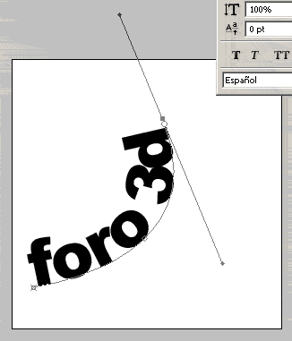

    Pues básicamente es muy parecido, a mí personalmente me tarda un poco más en cargar, las mejoras que he encontrado por ahora son:
    -Tiene una utilidad para aclarar únicamente las zonas oscuras de las fotografías (realmente funciona muy bien).
    Una utilidad para igualar los tonos de dos fotografías. (las fotografías tienen que tener más o menos los mismos colores, porque si no hace barbaridades).
    Un nuevo filtro de desenfoque, (no sé exactamente lo que hace, pero tarda mucho en calcular).
    El menú de pinceles es más completo.
    Ahora cuando escribes debajo de las letras te va saliendo un trazado, luego puedes darle forma a ese trazo con curvas de Bézier para adaptar el texto a la forma que quieras (es una buena idea, pero cuando escribes no ves lo que escribes hasta que terminas de escribir).

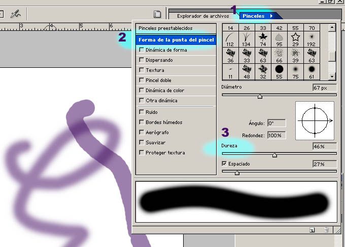

    Aquí te envío unas capturas para que veas más o menos lo nuevo que tienen los pinceles, lo más reseñable es la opción de elegir la dureza del pincel, además hay alguna galería más de pinceles.
    También tienes una captura de cómo funciona la herramienta de texto adaptado a un trazado.

    Gracias por la información IkerClon, eso sí, lo de la dureza ya lo tenían las versiones anteriores.
    Mar 2004
    305
    Ayuda Photoshop cs

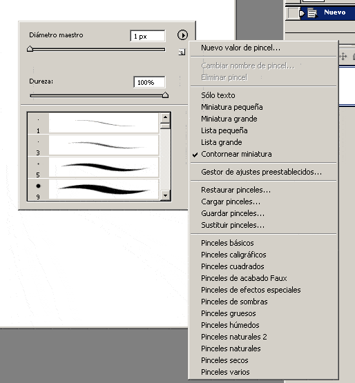

    ¿Hay algún modo de sacar lo de la dureza del pincel en versiones anteriores? Esta captura es del Adobe Photoshop 7.

    Jan 2004
    5,934
    Ayuda Photoshop cs
    Seleccionas el pincel y te vas a las opciones que están arriba a la derecha. Un saludo.
