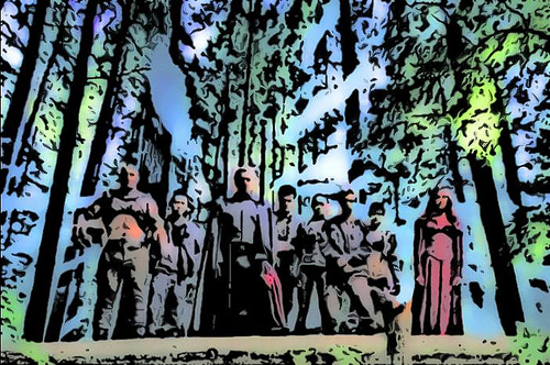

    Aprovechando que mañana se inaugura en Madrid expocomic 2007, hoy voy a explicar cómo hacer que una fotografía parezca una viñeta sacada de un cómic. Para este truco me he basado en la página web de Mac merc que recoge el tutorial en inglés. Yo lo voy a contar a mi manera.
    En primer lugar y como digo siempre es importante elegir bien la fotografía, yo he escogido una de la película X-Men que precisamente está basada en un conocido cómic de Marvel. A ver cómo queda.

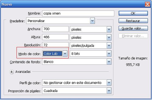

    Pulsamos Control + a para seleccionar toda la fotografía ya que vamos a trabajar con una copia. Cuando esté seleccionado pulsamos Control + c para copiar la selección al porta papeles. Ahora pulsamos Control + N para crear una nueva imagen tomando las mismas medidas que la selección. En la ventana que aparece le podemos poner el nombre que queramos y sólo cambiamos la opción modo de color a color lab, todo lo demás lo podemos dejar igual.

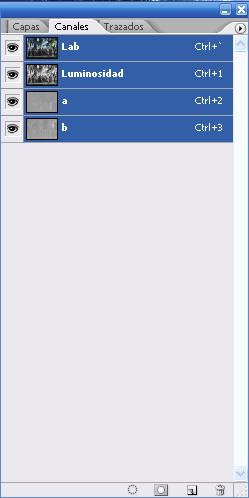

    Evidentemente ahora hay que pulsar Control + v para pegar la fotografía. En la paleta de canales elegimos la que pone luminosidad.

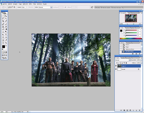

    Vamos a mantener la imagen abierta, pero vamos a cambiar a la que teníamos al principio. Si has cerrado la ventana vuelve a abrirla en archivo/abrir.

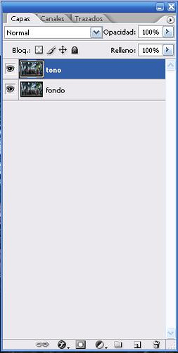

    Duplicamos la capa de fondo en capa/duplicar capa y la llamamos tono.

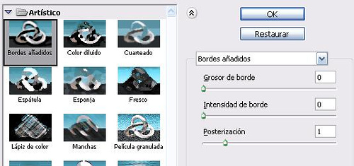

    Aplicamos un filtro artístico en filtros/artístico/bordes añadidos con estos parámetros.

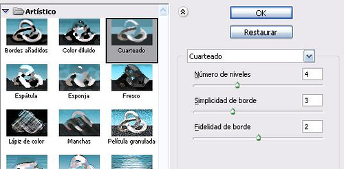

    Y otro más, filtro/artístico/cuarteado.

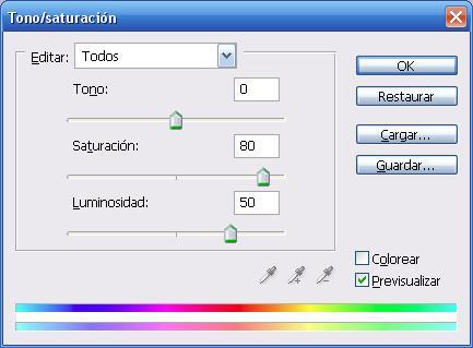

    Seguimos con esta fotografía para aplicarle un cambio en el tono. Vamos a imagen/ajustes/tono-saturación.

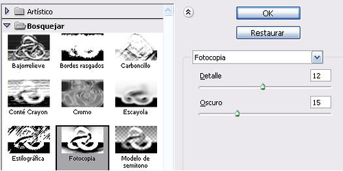

    De nuevo un filtro más. filtro/bosquejar/fotocopia con los valores que ves y seguidamente vamos a imagen/ajustes/umbral y ponemos un valor de 100.

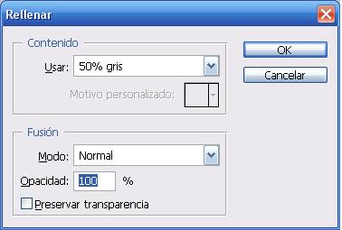

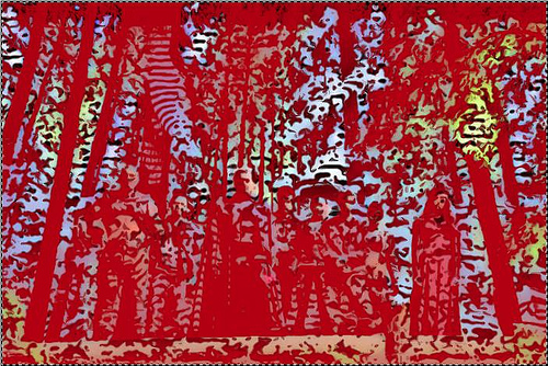

    edición/rellenar (may+f5). Si lo ves todo gris no te preocupes, es normal.

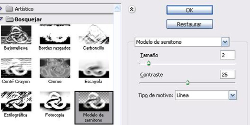

    Aplicamos otro filtro/bosquejar/modelo de semitono, con estos valores.

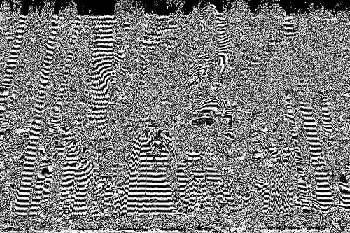

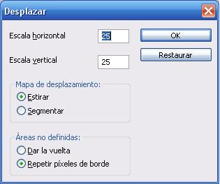

    Vamos a utilizar la fotografía llamada dispmap que habíamos guardado antes, para ello vamos a filtro/distorsionar/desplazar, le aplicamos los siguientes valores y damos a ok.
    Nos pedirá la imagen, buscamos la ruta y damos a ok. Puede que veas una cosa muy rara, pero no te preocupes.

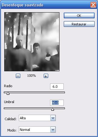

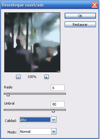

    Aplicamos otro filtro en filtro/desenfocar/desenfoque suavizado con estos valores.

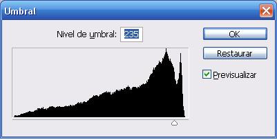

    Para finalizar, asegúrate que tienes seleccionada la capa tinta3 y ve a imagen/ajustar/umbral y a partir de un nivel de umbral de 200 ve jugando con los valores para observar el resultado y escoger el que más te guste. Yo me he quedado con 235 para esta fotografía.
    Lo último es ir a capa/acoplar imagen para que se acoplen las distintas capas. Así es como nos queda un cómic bastante chulo donde podemos añadir bocadillos para hacer hablar a los personajes. Espero que te haya gustado y no te hayas perdido con las explicaciones. Acepto sugerencias de futuros tutoriales.
