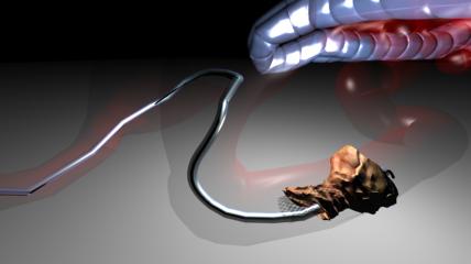

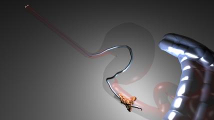

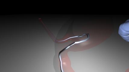

    Tengo un trabajo y tengo que introducir una sonda (tubo de goma) por un estómago, de manera que, este se doble y siga por las tripas hasta una tumoración.
    Sé que con una Spline de línea le aplico los puntos y lo puedo animar, es más lo he visto en el foro un videotutorial que hay, pero, es que no hay manera de encontrarlo, si alguien me lo puede decir o darme ideas nuevas para hacer esto, en la animación tengo que pasar varios tubos y guías por el intestino, ya tengo todo a falta de animar las guías y tubos. Gracias de antemano.

    Cesar gracias por la explicación, pero no te he comprendido, en este campo del programa mi nivel es escaso, sas? nunca trabajo con Splines, deduzco que los helpers son los puntos que forman una Spline? Eso ya lo tengo colocado y modificado en la escena, ahora lo que quiero es que se anime, el resultado final es que tiene que pasar por un tubo (las tripas), bueno es como si colocaras una serpiente en una tubería llena se curvas y el animal quisiera salir, pero mi serpiente es un tubo de goma (guía medica), así que, tiene que parecer que avance por el interior, supongo que, con Spline IK control se hace, pero no tengo ni idea, si pudieras explicármelo con más calma te lo agradecería.
    Sé que hay un video en el foro que viene de yt, y que aparece este efecto, pero creerme lo estoy buscando como loco y no hay manera, en el video la Spline es de color amarillo, no sé por si a alguien le suena. Gracias.
