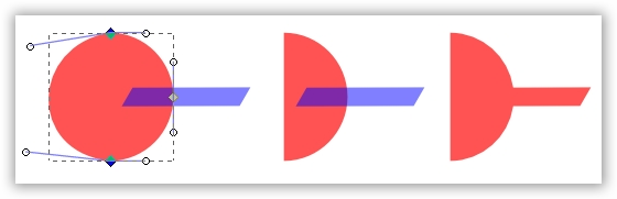

    Para realizar la booleana de diferencia entre este objeto y el círculo mediano hay que hacer un ajuste antes: mandar el sector circular al fondo para que sea el objeto dominante en el momento de hacer trazo/diferencia. Después sólo tiene que hacer la resta:
    Una de las consecuencias de la booleana es que el sector circular es convertido inmediatamente en trazo con lo que nos ahorramos el paso trazo/objeto a trazo. La parte exterior de nuestra forma es circular, pero la del logotipo es recta. Seleccione los dos nodos implicados y escoja en los iconos de opciones convertir los segmentos seleccionados en líneas:

    La parte gráfica del logotipo se compone de cuatro elementos de color naranja. Con nuestro conocimiento de edición de nodos podríamos conseguir un trazo bastante fiable, pero trataremos de afinar un poco más el procedimiento.
    Parece que el origen del logotipo está en esa circunferencia perfecta en su lado izquierdo y deformado en el derecho, así que, comencemos por ella, una vez colocada según la parte izquierda, se humilde en trazo y se desplaza el nodo de la derecha hasta imitar al original en la zona de abajo.
    Añadimos dos nodos extras haciendo doble clic en los puntos clave del diseño, tal y como muestra la siguiente imagen:
    Esto nos permitirá definir con precisión esa zona del arco. Para ello primero que debemos hacer es que el nodo de abajo sea de esquina para garantizarnos que no nos altera lo que ya tenemos definido.
    Pasemos a la segunda de las figuras que componen el logotipo. En la siguiente imagen he comenzado por una elipse, inclinándola y ajustándola todo lo que he podido al contorno de la izquierda (tal y como ocurría en el círculo) con objeto de que está parte quede lo más precisa posible, que es el motivo por el que no he abordado este logotipo con edición de nodos desde el principio. Después he editado el nodo de la derecha y añadido alguno más. Observe los nodos que he convertido en esquina para poder hacer ese efecto extraño de la derecha y así asegurarme de que se corta al círculo tanto arriba como abajo.
    Es el momento de seleccionar los dos objetos y hacer trazo/exclusión. Con esta operación conseguirá que Inkscape elimine la parte común a los dos objetos. En esta booleana el resultado geométrico es el mismo independientemente de cual sea la figura que esta debajo. Para lo único que hay que tener en cuenta este detalle es para la herencia del color. En la ilustración siguiente le presento la booleana alterando la ordenación de los dos objetos:
    Cualquiera de los dos nos sirve para proseguir. Es evidente que el objeto resultante cuenta con dos elementos de sobra. La eliminación de nodos no nos conduciría a nada. Cuando tenemos un objeto formado por varios Trazos independientes entre sí, decimos que están combinados. Para poder eliminar los Trazos en cuestión debe hacer la línea de comandos [trazo/descombinar. Esto le originara seis objetos independientes entre sí.

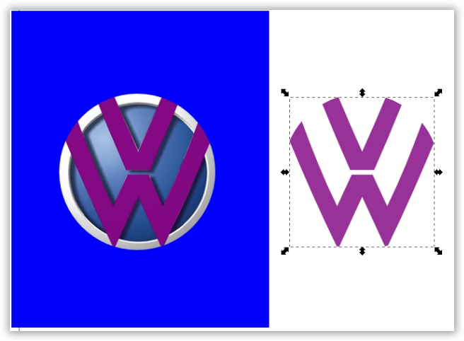

    Comenzamos por realizar la parte geométrica formada por la v y la w tal y cómo se explico en la práctica explicativa del primer examen. En este caso vamos a incluir algo de edición de nodos a los triángulos iniciales para dar curvatura a algunos bordes y aumentar la sensación volumétrica.
    Por lo demás el arranque del ejercicio es igual que en lo ya explicado. Una vez conseguida la primera v al duplicado aplica la línea de comandos objeto/reflejo horizontal (esto no era necesario en la otra versión del logotipo).
    Una vez echa la resta del segmento transversal es el momento de eliminar lo sobrante. Para ello es necesario crear el objeto necesario para la resta. Primero un círculo de un tamaño que quede en el interior de la corona que sirve de límite a las letras:
    Y ahora ese círculo se lo restamos a un rectángulo (o círculo.) que tape a todo lo anterior:
    Este objeto resultante nos servirá para hacer la resta a la w del logotipo.

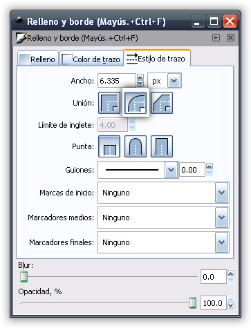

    En la pestaña estilo del trazo debe seleccionar también un remate redondeado para las esquinas.

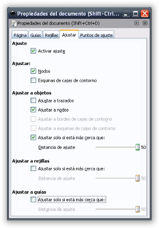

    Es posible que no tenga activados los ajustes, si es así, actívelos con los parámetros anteriores (de nodos a nodos). Comience a hacer duplicados y vaya colocándolos en su sitio (si se sitúan delante ya sabe lo que tiene que hacer: objeto/bajar)
    Recuerde bajar la fuerza de los ajustes o desactivar la opción para continuar trabajando con comodidad. Este es nuestro resultado final:

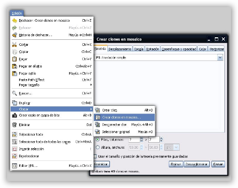

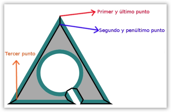

    Inkscape ofrece una posibilidad extra para aproximarnos al concepto de dilatación/contracción con las opciones reducir y ampliar del menú trazo, en esta ocasión sí se conservan los ángulos, pero no confíe en el resultado si la dilatación/contracción es muy amplia o si la distribución de los nodos hace que Inkscape empiece a no saber lo que tiene que hacer.
    Nota: use los atajos Control +shift+8 y Control +shift+9 para conseguir una edición en tiempo real, por ejemplo:
    Observe cómo Inkscape no ha sabido interpretar uno de los puntos en el logotipo anterior que lo ha resuelto como si de un desvío se tratara.

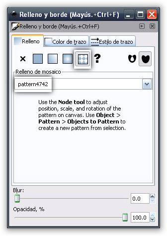

    Antes de entrar a resolver el diseño, permítame pararme a explicarle un concepto que no es el que se va a desarrollar en este tutorial.
    Hay veces que un mismo motivo se repite de una manera sistemática en un diseño. En ese caso estaríamos ante un patrón que se ordenaría como si de un módulo rectangular se tratara, como una sucesión de baldosas. Se entiende que son todos iguales y que después no queremos que unos se distingan de otros.
    Es el caso del motivo decorativo del fondo de este otro logotipo. En este caso lo que debemos diseñar es un módulo con los conceptos de diseño que ya conocemos y después convertirlo en patrón con la línea de comandos [objeto/patrón/objetos a patrón.
    De esta manera cuando hagamos el rectángulo del fondo podremos rellenarlo con este patrón o con cualquiera de los que hayamos creado con anterioridad (además de los prediseñados y que vienen integrados en Inkscape).
    [URL=https://foro3d.com/attachment.php?attachmentid=73405&stc=1&d=12111449 7[/url]https://foro3d.com/attachment.php?attachmentid=73405&stc=1&d=12111449 71[/img]
    Ahora, cuando estemos en edición de nodos, al objeto con el patrón le quedan asignados tres nodos para su edición:
    En principio estos nodos saldrán encima del objeto/patrón, pero eso no continuara así si mueve el objeto relleno. Los nodos del patrón se desplazaran con este otro objeto. La función de estos tres nodos es:
    • aspa: desplaza el patrón.
    • círculo: rota el patrón.
    • cuadrado: escala el patrón.
    En estos nodos siguen funcionando las restricciones propias de la tecla control.
    Puede liberar al patrón del objeto (y perderá éste último) mediante la línea de comandos objeto/patrón/patrón a objetos.

    Comencemos nuestro logotipo. Tenemos claramente una red modular de 7x7 elementos (aunque después tengamos que eliminar siete de ellos -parece un logotipo mágico-) comencemos por crear el de arriba a la izquierda (cuando creemos los clones estos se crearan de arriba hacia abajo y de izquierda a derecha)
    [URL=https://foro3d.com/attachment.php?attachmentid=73406&stc=1&d=12111450 1[/url]https://foro3d.com/attachment.php?attachmentid=73406&stc=1&d=12111450 16[/img]
    Toda la edición para la creación de los clones se realiza desde el cuadro editar/clonar/crear clones en mosaico, y que da lugar a un cuadro con numerosas pestañas:
    [URL=https://foro3d.com/attachment.php?attachmentid=73407&stc=1&d=12111450 3[/url]https://foro3d.com/attachment.php?attachmentid=73407&stc=1&d=12111450 38[/img]
    En ese cuadro vamos a poner los primeros datos para nuestra clonación: 7 filas y 7 columnas (este dato aparece sea cual sea la pestaña que tengamos activa).
    Hagamos la primera clonación sin introducir ninguna variante más (en el caso de haber variado algo, asegúrese de pulsar reiniciar antes de crear los clones).
    El resultado: los clones son todos iguales y en contacto unos con otros. Parece evidente que debemos introducir variantes para que los clones evolucionen según los parámetros del original, primero de todo vamos a indicarle a Inkscape que desplace los clones un tanto por ciento hacia la derecha cada vez que los cree para que cuando salgan no se toquen en las columnas.
    Deshaga la operación anterior, este es el dato que vamos a introducir de momento desplazamiento por columnas=113% (algo más de la unidad -siendo la unidad el módulo, es decir, el círculo.
    El desplazamiento por columnas ha quedado ajustado. Ahora nos vamos a ocupar del desplazamiento en las filas con [desplazamiento por filas=117% (recuerde deshacer la operación anterior):
    Ahora es necesario indicarle a Inkscape que aumente los clones según avanzan de izquierda a derecha. Una vez deshecha la operación anterior vaya a la pestaña [escala e introduzca escalar x en las columnas=18% y escalar y en las columnas=18% (es decir, aumentar por igual a lo ancho y a lo alto).
    En la clonación tenemos un objeto padre y 49 clones. El primer clon y el padre están superpuestos. Cualquier edición (menos mover y borrar) que haga sobre el padre será heredada por los clones. Asegúrese de tener seleccionado el padre con editar/clonar/seleccionar original (es necesario tener seleccionado al menos uno de los clones o el padre para realizar esta operación) y dele color negro (y en el caso del ejemplo aumentaremos la opacidad al 100%. Después deshagase del padre y de los clones necesarios para imitar el logotipo original.

    Active los ajustes para que se produzcan Snaps en las guías:

    Ah. Se me olvidaba comentarle algo interesante. Observe este otro logotipo y trate de ver la relación que guarda con nuestro tema de esta lección:
    No voy a realizar el logotipo completo, pero le daré una pista. Aparentemente son tres objetos y algún otro para generar la sensación del brillo, pero ¿cómo se consigue ese gradiente aparentemente radial, pero que no lo es? Si los objetos fueran círculos no habría mucho problema, pero no lo son, mire:
    Se trata de una interpolación como las que hemos hecho antes (heredando el estilo) en la que el número de pasos han sido 60. Si va a realizar la experiencia recuerde que al estar un objeto encima de otro es necesario que seleccione primero el grande y después el pequeño, de lo contrario los objetos se taparan unos a otros y, aunque se realice la interpolación no se podrá apreciar el degradado.
    Usando esta teoría por segunda vez podemos obtener una aproximación al original más o menos como esta:
    No he profundizado mucho en este logotipo, pero le cálculo que para una correcta imitación hacen falta no menos de ocho objetos iniciales (sin contar los interpolados, claro). Ahora el reto lo tiene usted.
