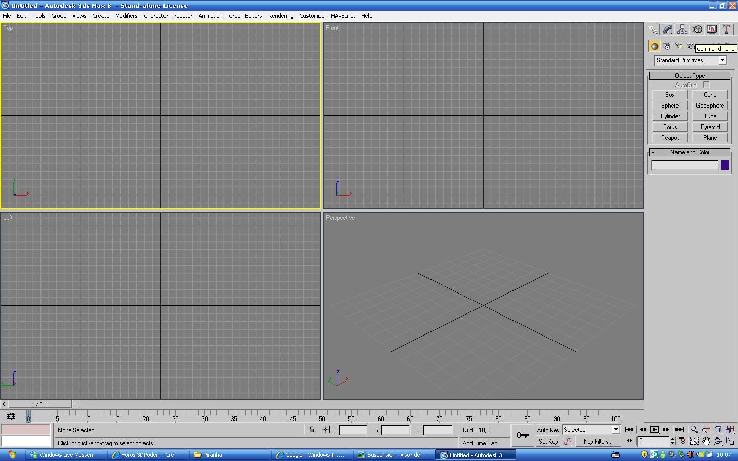

    Sin saber porqué me ha desaparecido la barra de iconos de arriba, la que se pone debajo del menú. Le doy al botón derecho del reaton y ni me hace caso.
    ¿Cómo puedo volverla a colocar en su sitio?

    Prueba con:
    Customize-load custom UI Scheme-defaultui.ui. Eso vale para restaurar el interfaz completo. Para la barra en cuestión pulsa Alt+6. Un saludo.

    Perfecto, gracias Molok. No puedo vivir sin vosotros chicos.
