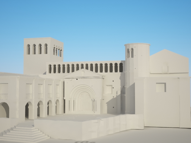

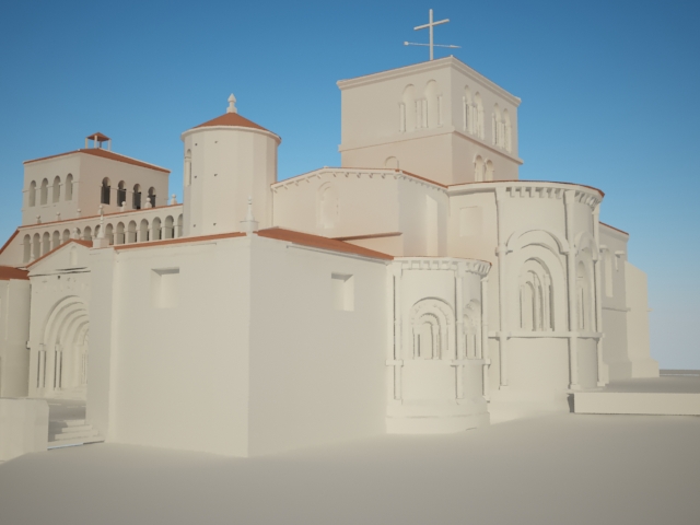

    Siempre hay que trabajar primero la iluminación con todo el modelo en un color neutro (gris claro) hay gente que incluso la trabaja con color blanco.
    De esta forma podrás ver cómo actúa la luz claramente, que sombras produce, como las produce, cuanto de oscuras son las sombras, que zonas se vana quemar más.
    Una vez consigas una buena iluminación (después de haber movido la posición de la luz y tocado sus parámetros cientos de veces) entonces inicias el proceso de creación de texturas. Un saludo y ánimo, que no es fácil.

    Como no tengo paciencia mando otro rendder de lo poco que he podido hacer en el tiempo que tengo, seguiré los consejos que me deis.

    Me gusta mucho la posición de la luz, y la iluminación en general, tiene mucho volumen, va estupendo, ánimo.

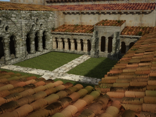

    Sep 2007
    30
    Colegiata santa juliana santillana del mar
    Muchas gracias Maxam es justo lo que buscaba, seguiré tu consejo de las tejas a ver qué tal, saludos.
    Sep 2007
    30
    Le baje el Vray displacement a 0.2 y parece que está mejor, le di algo de volumen a la cruz empedrada y ahora me pondré con las hojas del muro.
Nombre: colegiata 10.jpg
Visitas: 314
Tamaño: 248.7 KB

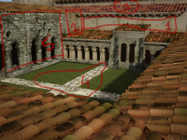

    Buenas yo retokaria varias cosas. Te adjunto una imagen para entendernos mejor.
    1, el tiling de la pared marcada intenta disimularlo mejor.
    2, esa eskina no se entiende, la marcas mejor oskurecela le metes un AO o retoka en Adobe Photoshop.
    3, esas tejas no cuadran kn las del resto, parecen recién puestas.
    4, esa piedra no pega kn la del entorno modifica ponlas unas piedras más guapas y más grisáceas que estén kn el mismo tono de la parden de piedra.
    5. Esa parte está genial lo único el tiling, aunque si vas a meter enredaderas, no creo que haga falta.
    A y esta kamara está genial para enseñar toda la escena, pero prueba alguna entre las kolumnas, o algo similar y juega kn desenfokes puede quedar bien guapa esa imagen.
    Vas por buen kamino dale kaña.
    Posdata: jej se me olvidaba adjuntar la imagen, ahí la tienes.
Nombre: 71455-colegiata-santa-juliana-santillana-del-mar-colegiata-10.jpg
Visitas: 245
Tamaño: 309.2 KB
    Última edición por franki-max; 22-04-2008 a las 03:16

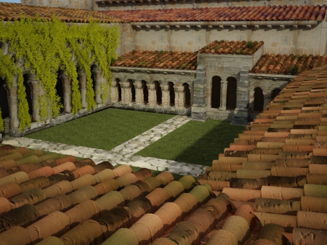

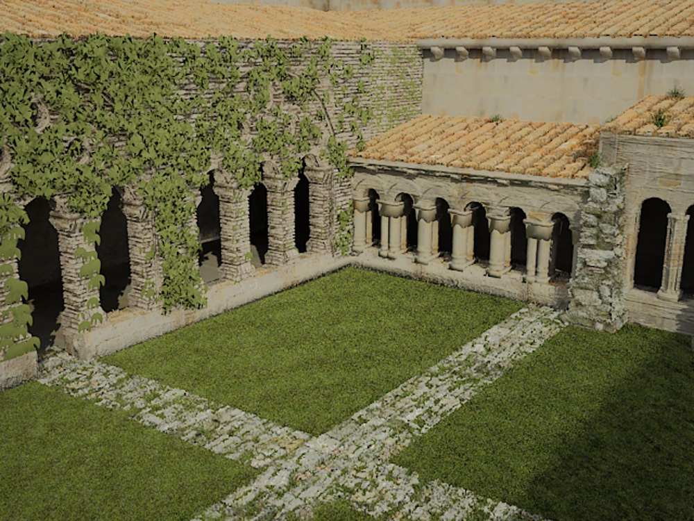

    Modifiqué tejas y la cruz de piedras del patio y el pasto también, en fin, intenté mejorarlo, quiero empezar con la mata de hojas de ese testero, a ver qué tal se da.
Nombre: colegiata12.jpg
Visitas: 136
Tamaño: 161.3 KB

    Hola spqr9715, un par de cosas, lo primero me parece excesivo el desplazamiento de las baldosas del camino se levantan como unos 15cm por encima del césped, y realmente con el peso que debe tener cada losa el césped debería quedar por encima de ellas, aunque si que es verdad que está mucho mejor esta textura que la anterior (también son muy grandes cada losa).
    Me llama la atención también la carencia de luz en los interiores de los arcos, ya que no hay fuera una iluminación intensa du luz solar (no hay sombras muy contrastadas, parece más bien un día seminublado como han dicho por aquí arriba) la iluminación entonces debería ser más hogenea por toda la escena, por lo que se tendría que ver por lo menos un poco más lo que hay debajo de los arcos.
    Mucho ánimo, un saludo.
    diegobergua@gmail.com
    Community manager - Web programmer & designer
    3d infoarchitectural works & 3d modeling

    Estoy de acuerdo contigo en todo lo que me dices, os pongo una vista de un nuevo material, de la página que me pasaste (muy buena por cierto), y trabajo ahora en la enredadera siguiendo tu consejo, el tema de la sombra dentro de los arcos no tengo mucha idea de cómo aclararlo, si bien pongo fuente de iluminación ahí o toco algún parámetro que afecte a esas sombras en concreto, no lo sé, de todos modos tocaré todo lo que pueda, el tema es que la máquina que tengo no me deja sacar ahora los renders y se cuelga cada dos por tres, es de hace cuatro años y tengo que tirarle agua cuando empieza a salir humo, te dejo la imagen para que me digas que te parece, y a ver si dejando descansar el aparato se repone, es lo que pasa por ser pobre y no tener dinero para comprarse uno de estos ordenadores que hasta te cocinan y todo, en fin, seguiremos intentando mejorar el proyecto, saludos.

    Bueno, la verdad es que yo hasta antes de ayer (literalmente) no he cambiado de ordenador, ahora he adquirido un Quad con una gráfica de 1 Gb, y 3 Gb de Ram y la verdad es que para te voy a engañar, es increíble.
    La textura me gusta bastante más esta que la de antes, mira a ver si puedes en las propiedades del desplazamiento activar el kepcontinue o algo así, para que en las esquinas no se queden huecos. Y bueno también rebajalo un poco, no es necesario tanto. Tiene Bump?
    El tema de la oscuridad de dentro de los arcos hay varias formas de solucionarlo.
    Aumentando el dark del Color Mapping.
    Aumentando los rebotes secundarios del Quasi Montecarlo.
    Reduciendo la intensidad de la luz directa y aumentando el multiplier del environment.
    Supongo que, habrá más esas son las que yo uso, no sé si serán correctas o no, pero a mí me valen.
    Mucho ánimo con el PC y con esa enredadera a ver qué resultado te da la técnica. Un saludo.

    Lo sé lo sé las tejas son para que no publique ni un mensaje más en esta web, pero lo siento en el alma, no consigo dominar lo del Bump y lo del Vray displacement, seguiré practicando mientras que me deje el señor ordenador, aquí lo llevas, ya que me esmeré en hacer lo que me comentaste espero que no haya que tocarlo mucho, pero no me convence mucho, en fin, a ver qué opináis, saludos.

    Regístrate aquí que es gratuito y tienes todos los materiales más o menos preparados. Vray-materials, de - Your ultimate Vray material resource.
    Lo único, en estos materiales es conveniente quites el mapa de displacement del material y lo metas en Vray displacement mod.
    Lo único que tendrás que tocarlos un poco porque la calidad de estos materiales es demasiado potente en cuanto a Glossy etc.
    Lastejas de tu escena de momento quítalas y déjalo liso, y métete a solucionar el interior, suaviza el mapa de desplazamiento del camino es demasiado rugoso, las hojas más pequeñas y que haya más variedad de tonos. Me encanta como han quedado las paredes, la piedra de la pared de la izquierda genial y la que está en frente tiene un tono muy realista.
    Sigo echando en falta un poco de luz debajo de los arcos, pero a ver si lo consigues solucionar.
    Mucho ánimo un saludo.

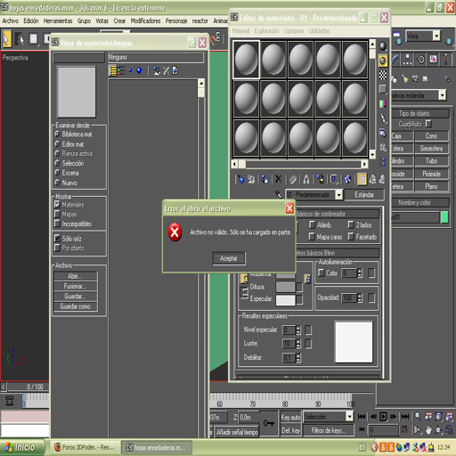

    Buenas me registré en la página, descargué algún que otro material, pero cuando lo he querido cargar a través del editor de materiales, me ha dado error y no se carga, para colmo después me manda al escritorio como el que no quiere la cosa, el tema es que está determinado Vray como render, que más, he puesto el material con su extensión (*.mat) en la carpeta de matlibs, en definitiva es como el que tiene un helado y se le está derritiendo, en fin, a ver si alguien sabe que me está pasando, gracias, ah os dejo una imagen del error.
Nombre: error 1.jpg
Visitas: 167
Tamaño: 114.0 KB
  25. #25
    Sep 2006
    698
    Vaya, pues nunca me había pasado eso, si se te complica mucho olvídate de esos mats y createlos tú. Por cierto, que color tienes puesto en el ambient del environmentú se te aclaran mucho las esferas del editor de materiales ¿no? Un saludo.

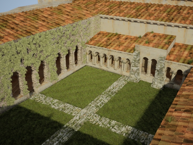

    Lo tenía en un gris claro, mira te dejo los parámetros que cambié para el tema de la sombra no sé si he tocado lo que tenía que tocar o al final perdí el tiempo, el caso que pude sacar otra imagen del patio incluso cambié la textura de las hojas, de todos modos no me sale el interió de las columnas, voy a probar a ponerle otra luz además del Vray Sun.
Nombre: param.JPG
Visitas: 106
Tamaño: 79.8 KB
ID: 71605   Clic en la imagen para ver su versión completa.
Nombre: patio colegiata.jpg
Visitas: 133
Tamaño: 385.0 KB

    Aumenta los rebotes secundarios del Quasi Montecarlo, las hojas no acaban de quedar bien. El tint lo tienes en 1,5, yo lo dejaría en 1.
    El patio está muy bien y las tejas no me acaban de convencer aún. Un saludo.
