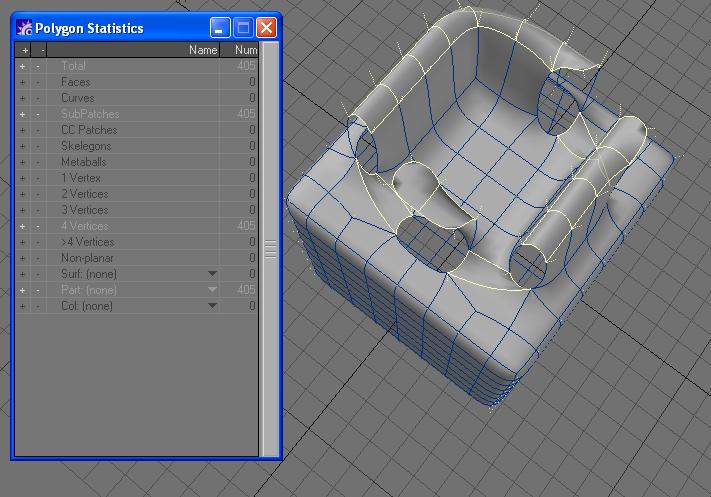

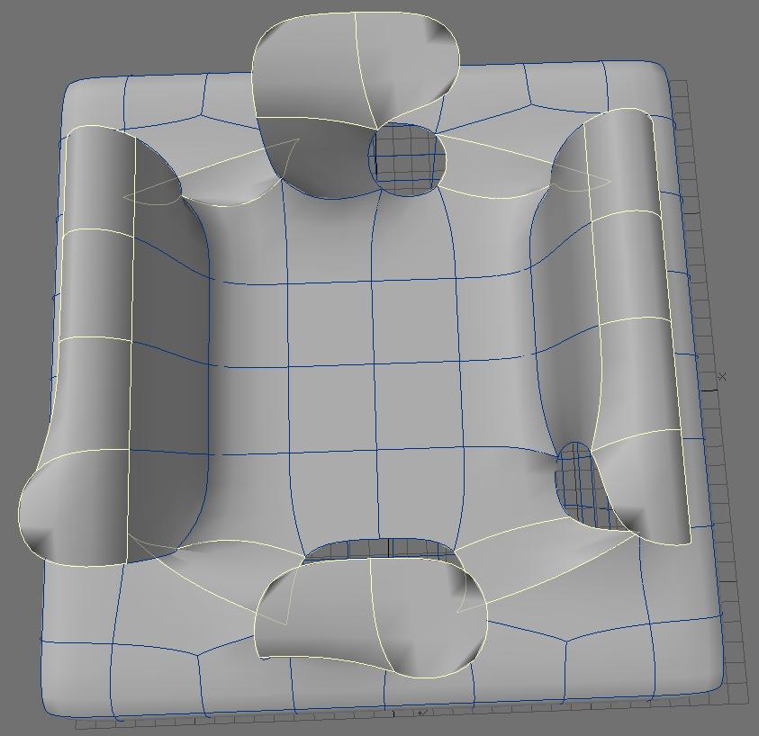

    Hola foreros. Tengo un problema con el LightWave y no sé a qué se debe.
    1. Creo un cubo de 5x5 dividido en 8 en todos los lados.
    2. Le aplico subpatch (tab).
    3. Uso spin quads para hacer un flujo de polígonos.
    4. Lo selecciono con bandshaw pro.
Nombre: d1.JPG
Visitas: 250
Tamaño: 52.9 KB
    Y luego le hago un Smooth shift.
    Y me queda esto:
Nombre: d2.JPG
Visitas: 238
Tamaño: 59.4 KB
    Será que alguien me puede dar luces de que puede estar pasando. Gracias.
    La vida es increible ...
    Apr 2003
    2,139
    Lightwave: problema con smoot shift
    Después del SpinQuad pulsa w y comprueba que no haya polígonos de más de 4 lados, porque el subpatch no te los admite y salen cosas raras.

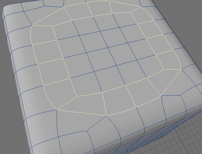

    Parece más bien un bug.
Nombre: d3.JPG
Visitas: 111
Tamaño: 59.6 KB
    O tiene algo que ver con los polígonos no planares?
