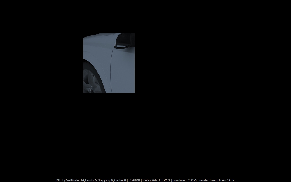

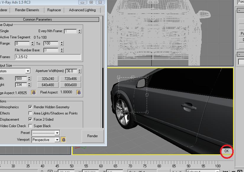

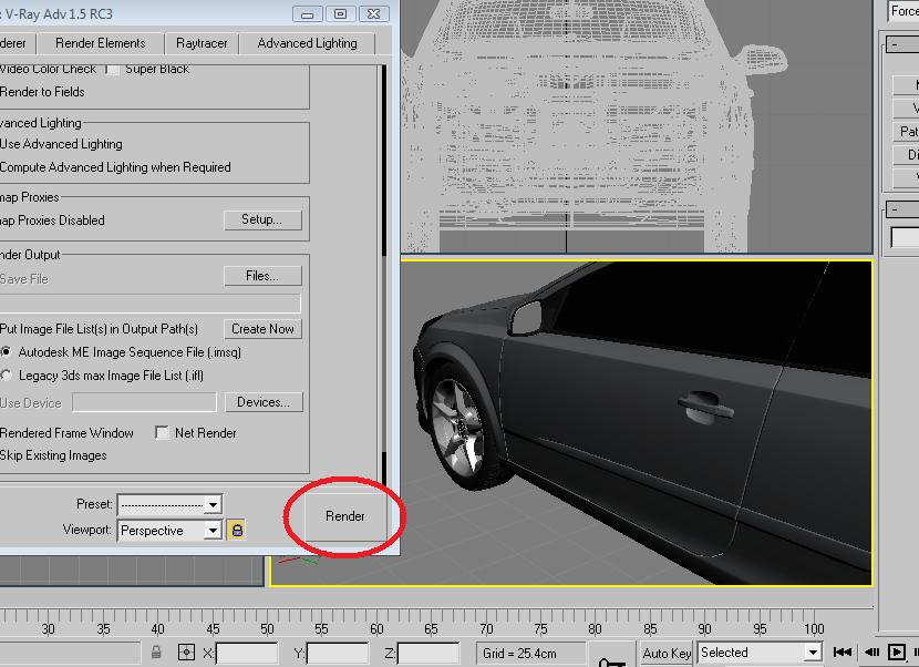

    Cuando doy click en el recuadro render, me aparece otro recuadro en la escena, es un recuadro punteado de color blanco, el cual lo puedes ampliar o mover de lugar- Tal como si estuvieras modificando una imagen-. Sirve para hacer, de toda la escena, solo la porción que tú quieras. Esto ayuda a sacar un preview de los materiales, a ver si están bien configurados, configuración de luz, etc. Posteriormente en la esquina de la vista donde quiero hacer el render me aparece un recuadro -ok-(abajo a la derecha)solo dándole click a dicho recuadro es hasta entonces que me empieza a hacer el render. El problema es que no sé cómo se llama esta opción, por lo cual no he encontrado la manera de activar esta función en mis archivos.
    Les adjunto las imágenes, en orden de acuerdo a la secuencia que antes expliqué. Saludos, solo espero no quitarles mucho el tiempo.

    La función que describes se llama render de región o render region. Es una herramienta estándar disponible en el cuadro de render de V-Ray y también en el render nativo de 3ds Max.
    Para activarla en tus escenas, debes buscar en la ventana de render principal (Render Setup). En la pestaña Common, desplázate hacia abajo hasta la sección Options. Allí encontrarás la casilla Area to Render. Por defecto está en View. Cámbiala a Region.
    Una vez hecho esto, cuando pulses el botón de render (o use la tecla rápida, por ejemplo F9), aparecerá el recuadro punteado en tu vista de cámara o perspectiva. Puedes redimensionar y mover ese recuadro para seleccionar solo el área que deseas renderizar. Para iniciar el render de esa región específica, debes hacer clic en el pequeño botón OK que aparece en la esquina inferior derecha del recuadro.
    En versiones actuales de V-Ray y 3ds Max, esta función sigue existiendo y es muy útil. Se encuentra en el mismo lugar dentro de los parámetros comunes del render. Te permite ahorrar tiempo al renderizar solo una parte de la imagen para revisar materiales, iluminación o ajustes.
