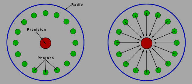

    en este esquema podemos apreciar cómo funcionan los Photons.
    la línea azul nos marca el radio (search Dist) que nos delimita la zona de acción de los Photons, los círculos verdes son los Photons (max Photons), el círculo rojo nos indica la precisión por la cuál será calculada la iluminación en ese punto especifico dado por el valor de max density.
    la información lumínica almacenada por los Photons que se encuentran dentro del radio especificado por la zona azul es absorbida por la zona roja permitiendo hacer el cálculo de la cantidad de luz en ese punto especifico.

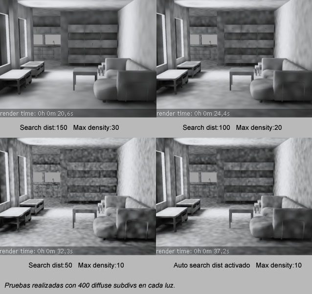

    (estas pruebas están realizadas con un radio de 150,100 y 50 milímetros, si la escala fuese en metros las manchas mostradas tendrían un radio de.
    150,100 y 50 metros respectivamente obteniendo muy poca precisión en el mapa de Photons).
    el uso de max density y search Dist se basa en una proporción fundamental; 1 es a 5.
    Si ponemos, por ejemplo, un valor de 10 en 3dsmax density, tendremos que situar el search Dist a 50.
    Si el valor es de 30, el search Dist será de 150 y así consecutivamente.
