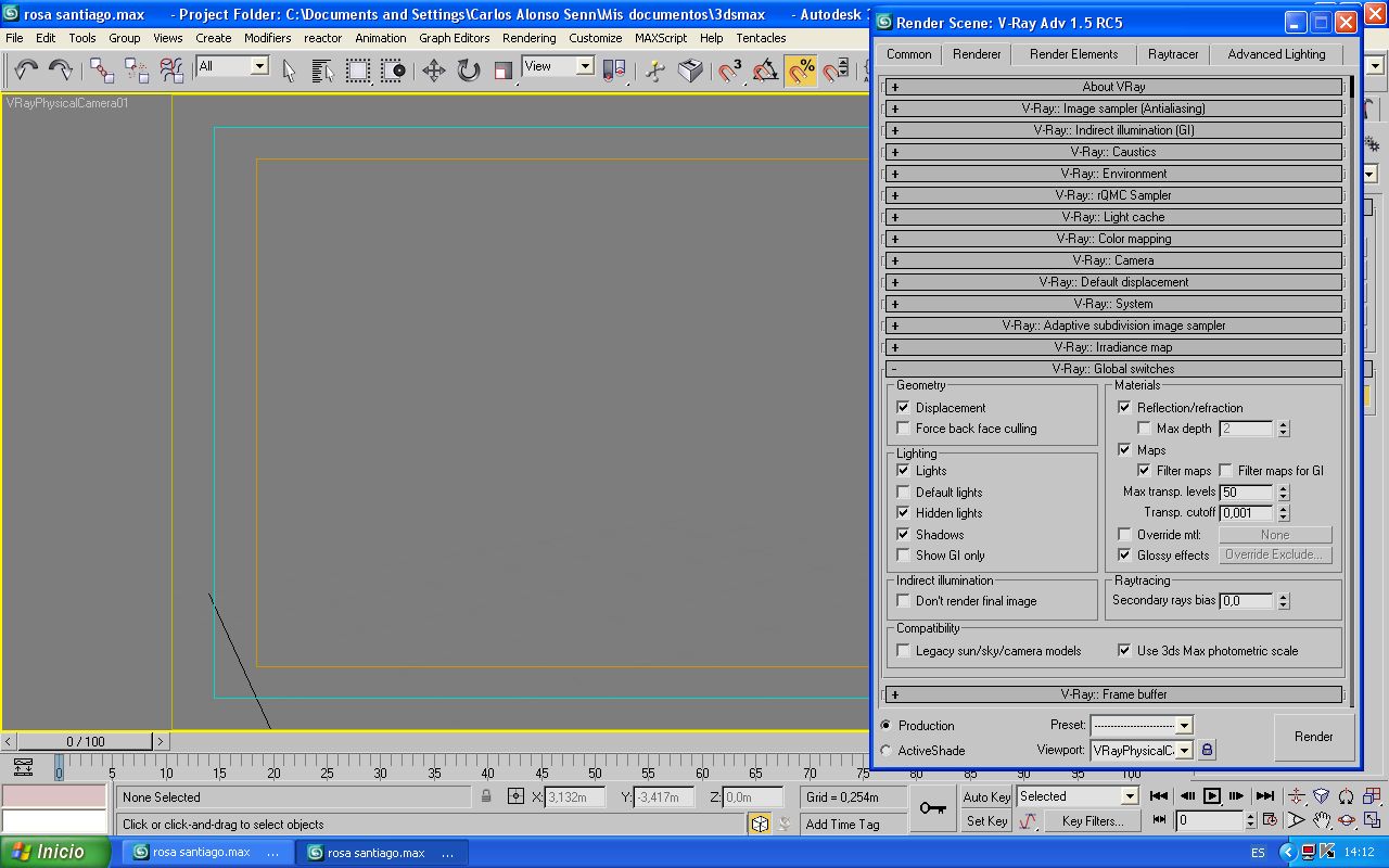

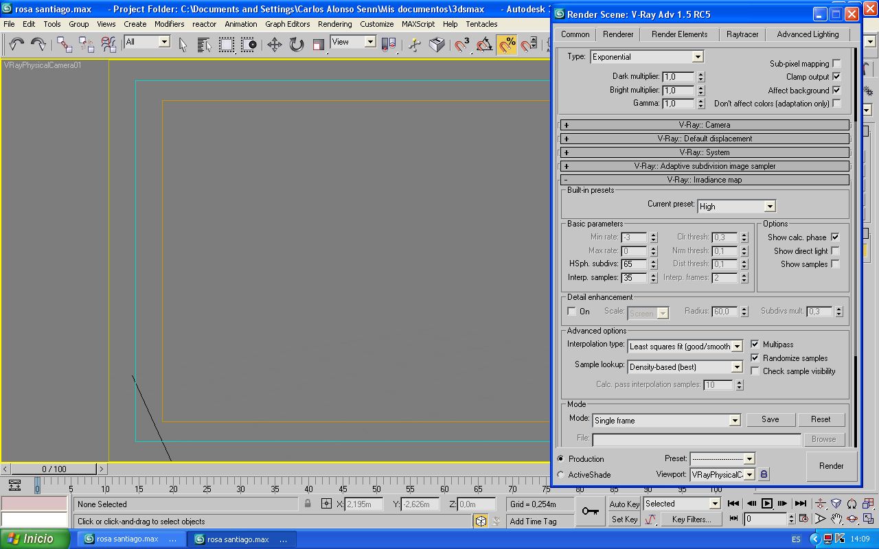

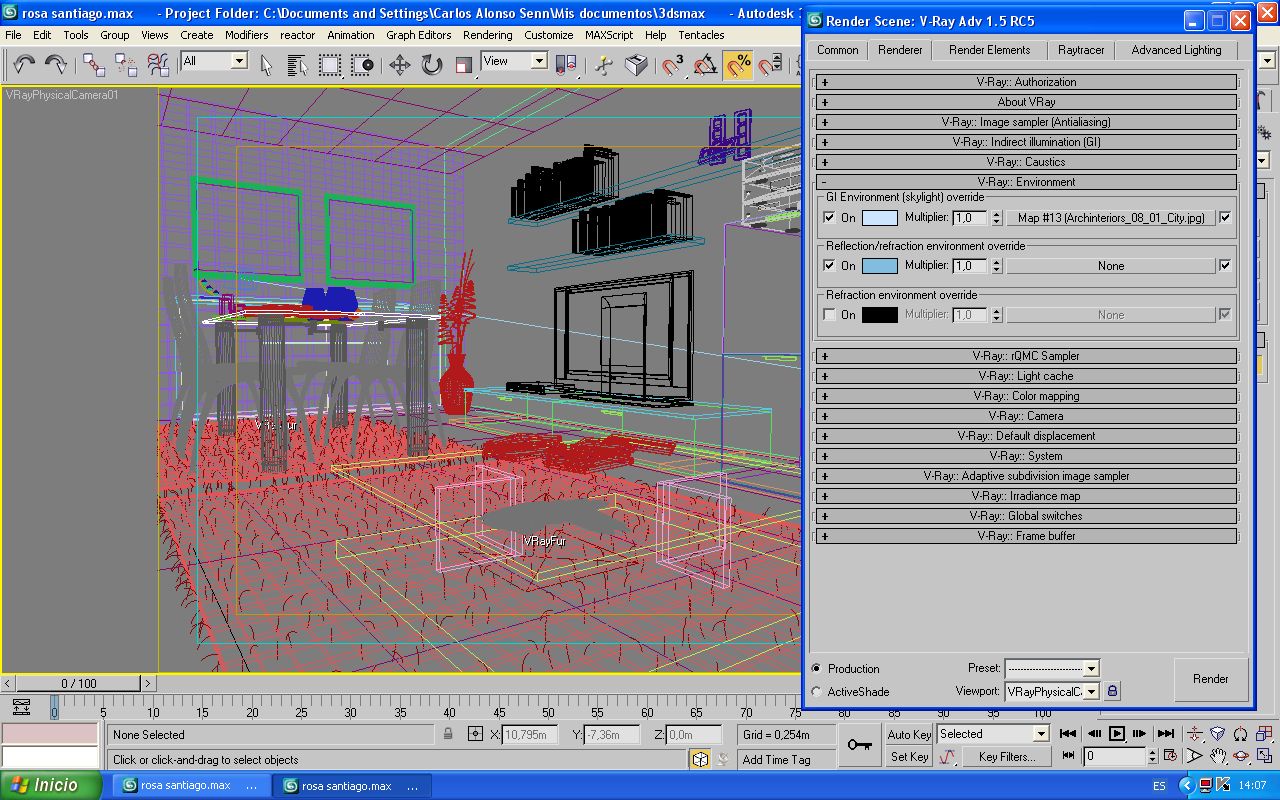

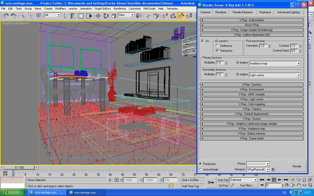

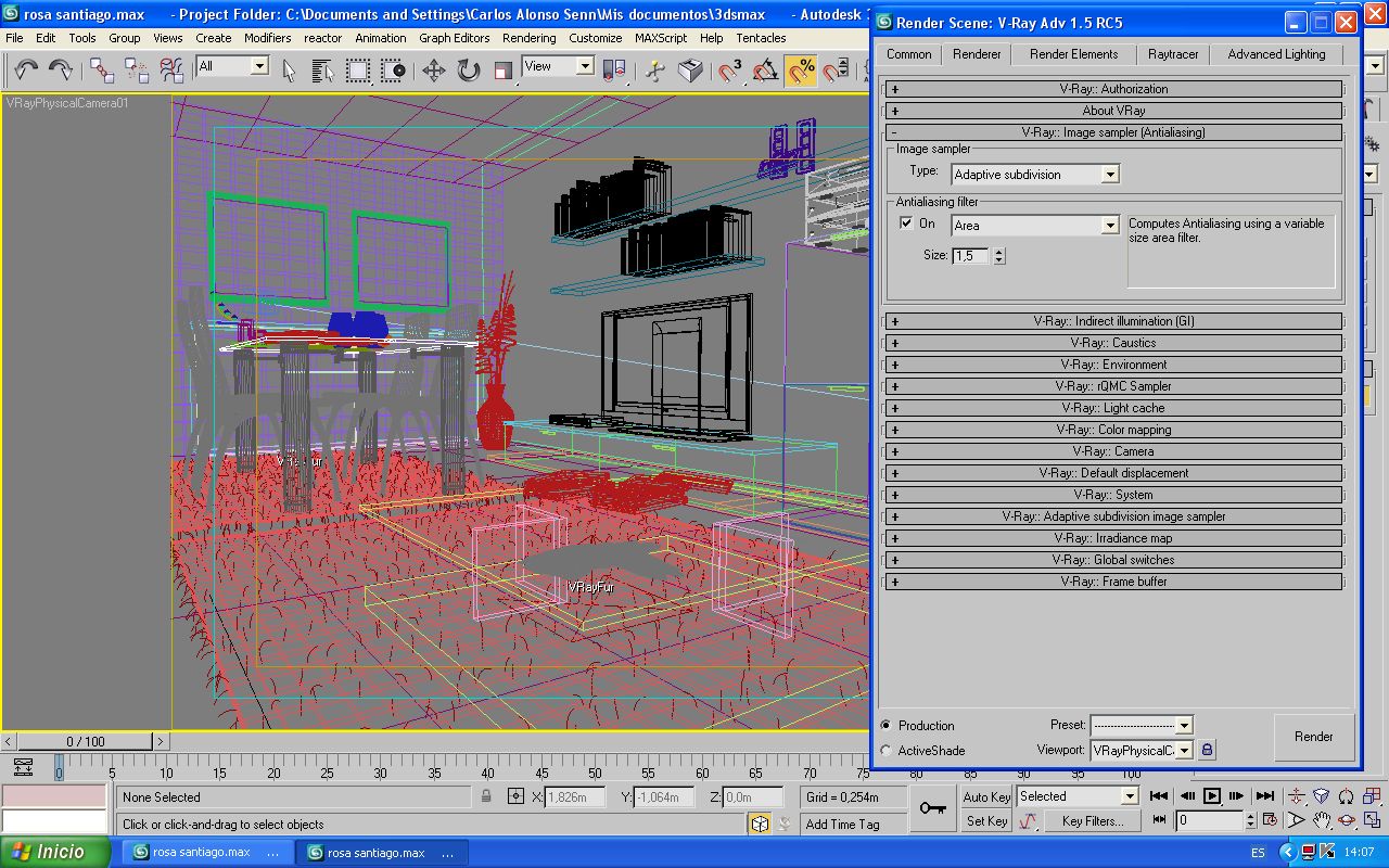

    Hola de nuevo a todo el foro. Hacía tiempo que no me dejaba ver por aquí. Estoy con un interior en el cual tengo que colocar muchos objeto de reflexión como cromado. Los tiempos de render han ido aumentando según iba colocando objetos de este material. Quisiera pedir ayuda a alguien para que me ayude a estabilizar estos tiempos. El último render tardo 6 horas. Trabajo con 3dsMax 2008+ Vray 1.5 rc5. Tengo colocadas 3 varylight con 15,8 y 6. Y una Vray Physical Camera. Os dejo el último render, con los cristales lacados en negro, pero el render definitivo que estoy haciendo, tiene los cristales lacados en blanco. Un saludo de nuevo a todos y muchas gracias.

    Como estas Alonsenn? Hace tiempo que no sé de ti compañero, espere que estés bien. Me parece que deberías subir la configuración de la imagen para poder opinar más acertadamente al respecto, ya que pueden ser muchos factores los que estén perjudicando el tiempo de render (el cual me parece un poco exagerado a juzgar por la calidad de la escena).
    Que número de subdivisiones estas usando para el material del cromo? Ese factor determina en gran medida la calidad del acabado final, pero afecta bastante el tiempo de render. Saludos.

    Hola mi buen amogo. La verdad que he estado deconectado del foro y sobre todo en poco contacto contigo. Me alegra que el que me respondiera seas tú. Esta semana santa tenía pensado escribirte más extensamente respecto a mi ausencia, pero en este caso te explico con más detalle mi problema sobre la escena.
    El material de cromo es un material estándar he eliminado una vralight y me conformo con dos, puesto que el environment lo tengo con color blanco y en 1.3.
    Te voy a adjuntar unas capturas para que puedas apreciar mis parámetros y la escena. Te envío un fuerte saludo y disculpa si no he estado en contacto contigo, pero ha estado muy liado y esas cosas. Te cuento con más detalle por correo.
