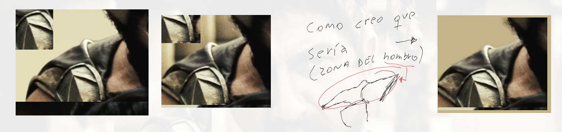

    May 2006
    65
    Aprendiendo rotoscopia
    Hola tañedor. En cuanto a los vectores me refería justamente al revés, hacer los elementos más gruesos con vectores, y luego los detalles.
    De ésta manera, la curva del hombro, por ejemplo, siempre será igual (al ser vectores).
    Sigo pensando que hay ciertos fliqueos en la imagen, bordes que ondulan, que creo que se pueden arreglar con los vectores.
    Por otro lado, vi un detalle en la imagen que adjuntaste, que te muestro, lo que tu llamas problema de contraste con el fondo.
    Parece que dejaste en la imagen una parte del fondo (un borde oscuro), te adjunto una imagen de cómo creo que debería ser, fíjate que la imagen esta desenfocada, y eso se debería trasladar a la máscara.
    Excelente tu trabajo, son solo detalles lo que yo digo. Saludos.
    Última edición por eibriel; 23-02-2008 a las 22:05
  24. #24
    May 2006
    65
    Ahora que veo bien el video, parece que estas usando vectores para la silueta, pero que no está siguiendo a la perfección los movimientos, como que a veces se retrasa.
    Yo lo que probé es intentar hacer la cantidad mínima posible de cuadros clave (y no una clave por fotograma) y luego ir agregando claves intermedias.
    Para determinar cuando poner un cuadro clave veía el movimiento, y justo cuando cambiaba, ahí iba la clave, es decir, el hombro sube se detiene, va a hacia la izquierda, etc.
    Sería una clave al principio, luego cuando se detiene, y luego cuando se detiene nuevamente luego de ir a la izquierda.
    Otra cosa que vi (también en el hombro) es que está cortada, y luego aparece una fracción de brazo.
    A veces en las imágenes estáticas es difícil distinguir que es parte del objeto y que del fondo, y hay que ver la animación e intentar acordarse de que píxeles estaban ocupados y cuáles no.
    Bueno, espero que algo de todo este palabrerío te sirva. Saludos.
