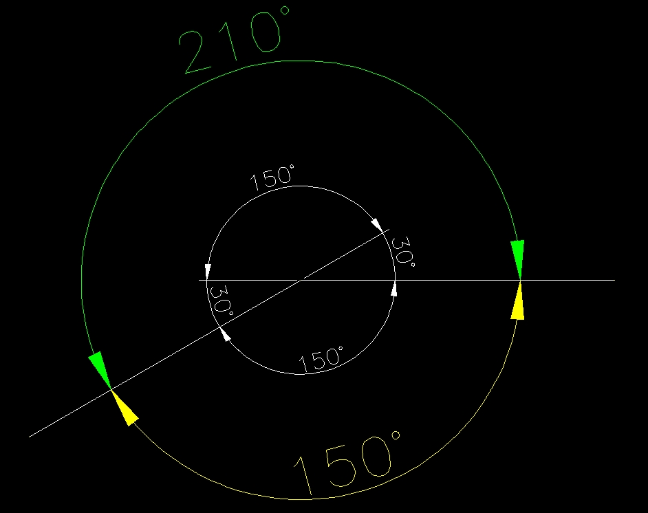

    Quiero acotar un ángulo mayor de 180 grados y no doy con la manera. Selecciono las dos líneas, y parece ser que, estoy limitado a posicionar en una de las 4 posiciones que, aparecen de color blanco en la imagen que os adjunto.
    ¿Hay alguna manera de que AutoCAD me mida el ángulo de 210º que aparece en verde? (lo que aparece ahora es un montaje). Saludos.

    Eso es porque lo creas sobre los objetos que ya existen. Cuando le das al menú, pulsa introducción una vez para hacerlo a tu bola (designar vértice), y tendrás libertad total, como en Barcelona.
