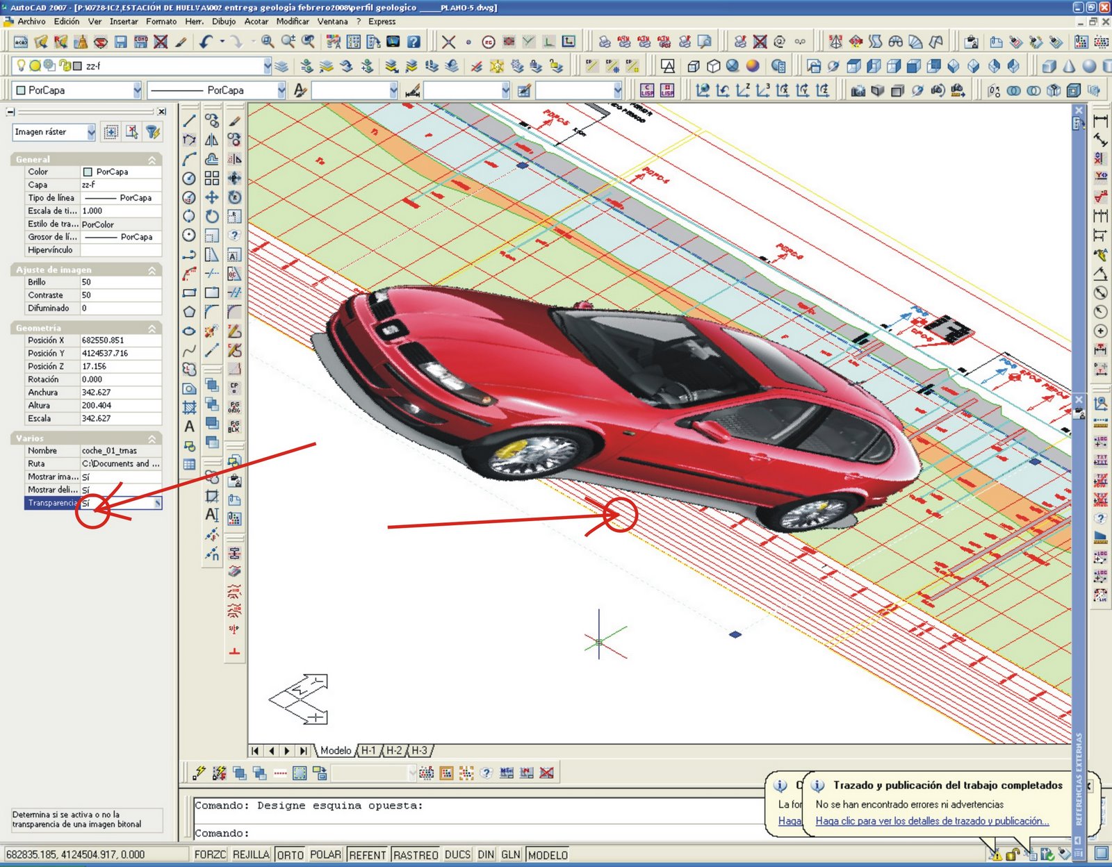

    Paso 4 la imagen se inserta en AutoCAD con el comando insertar imagen, en un principio aparece completamente opaca, la ordenación de la misma debe ser poner delante. Y abriendo el administrador de propiedades con la imagen designada (seleccionada) nos fijaremos en la casilla transparencia.
Nombre: imagenes-transparentes-autocad-4.jpg
Visitas: 941
Tamaño: 381.5 KB
    Paso 5 activamos con un si la casilla transparencia y obtenemos el resultado deseado dentro de nuestro dibujo de AutoCAD.
