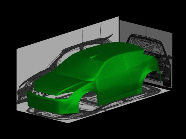

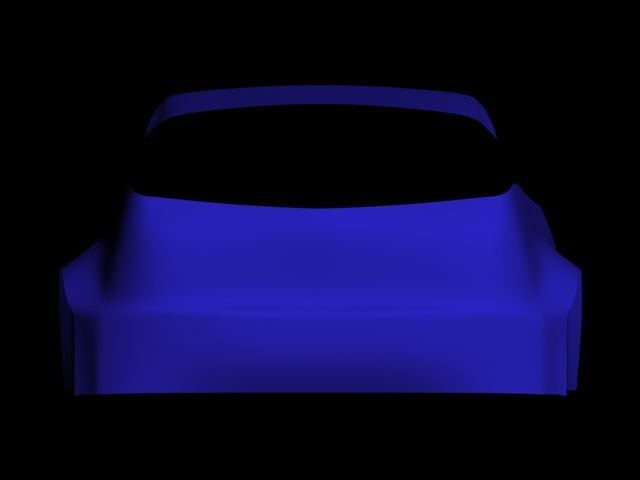

    Buenas. Este es el primer coche que hago, lo único que me he mirado ha sido el tutorial del Fiat 500. Después de leerme el tutorial comencé a hacer este coche, pero me han surgido dudas (no tengo mucha idea de inglés además).
    1º- Los faros para este coche como los puedo hacer?
    2º- En cuanto al tema de las hendiduras que tienen las carrocerías de los coches (para diferenciar una ventana, el capo,) cómo se realizan? Yo he probado a hacer un chaflán en las aristas y extruir para dentro, pero no se nota prácticamente nada.
    Bueno pues este es el principio de mi coche. Ah. De la abolladura del capó ya me he dado cuenta.

    Está muy bien, lo de las hendiduras yo hago un chaflán (o cómo se diga) a las aristas y luego los polígonos que salen los borro, así se queda la marca.
    También se me ocurre hacer el coche pieza a pieza por separado, así haces las piezas aparte y te salen separadas ya.

    Creo que las aletas de los guardabarros traseras están sobre dimensionadas y échale un repaso a la parte delantera que la malla te hace extraños, sigue publicando a ver qué tal (utiliza un color más claro para el modelo así se verá mejor), saludos Endora.

    Una buena opción para las hendiduras que decís, es seleccionar los Edges y subirle el crease a 1 (si estas usando las Editable Poly), si te fijas en el enlace, hace unos días poste renders de un focus, mira las hendiduras de las aberturas como tendrían que quedar. https://www.foro3d.com/viewtopic.php?t=7779. Saludos.

    Buenas. Pues he estado probando las cosas que me habéis dicho. Lo de chaflán y borrar lo he hecho ahí lo ves y me parece que está bien. Pero luego eso tiene algún inconveniente?
    También he probado lo de Edge y pliegue=1 (pero no consigo que se quede cómo en el tuyo (edge=borde, ¿no?)mira como me queda.
    Y aquí os pongo lo que hice probando valores en chaflán y extruir.
    En el título de la imagen dice cual es cual.

    Revisa la malla en los laterales que te hace cortes extraños, algún polígono te está haciendo la puñeta.

    Ah. Se me ha olvidado antes, me puedes enseñar tu malla a ver si la mía se parece en algo a la tuya.

    Buenas. Así es cómo va quedando. He estado limpiando la malla, pero hay una parte que no consigo ponerla ponerla bien (en la parte de adelante), es justo en una zona que van dos faros.
    Con lo de cortar las extrusiones, tu simplemente las cortas y ya, o las cortas, copias la puerta pe, volteas normales y unes las dos piezas, no sé, es que estuve probando lo que me dijiste, pero desde algunos planos se ve el coche por dentro.
