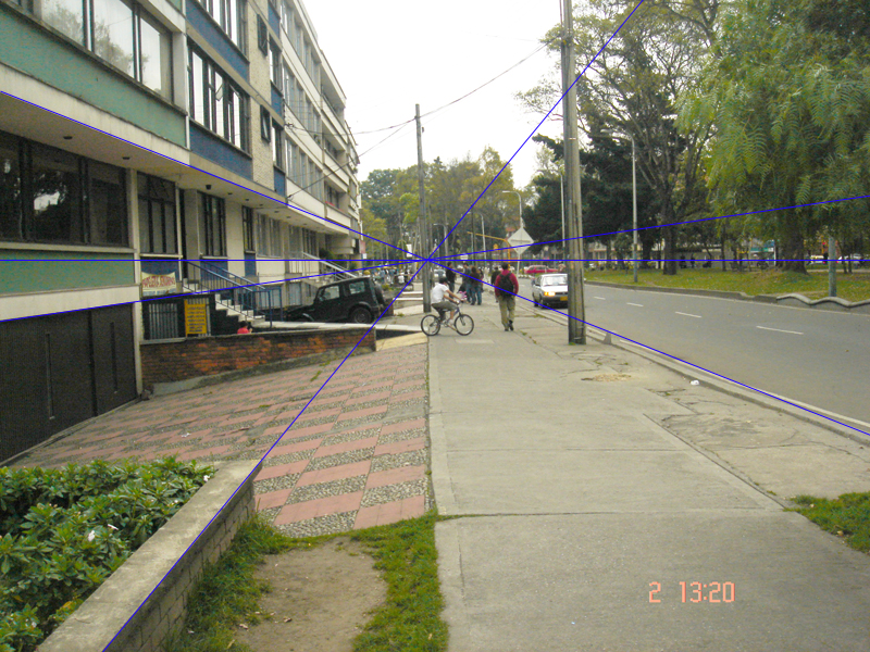

    Gracias muchachos, pues ahora me pongo en esas TBC3D, pues te cuento que a la fotografía le saque los puntos de fuga en Adobe Photoshop, en cuanto a lo de las medidas, pues veras tengo el plano, pero cuando llevo el modelado, pareciera que se escalara, por decir algo, el anden mide 4 metros, en planos y en el modelado, pero al traer la fotografía y mirándolo en perspectiva o cámara mide más o menos 1.5 metros.
    Por favor aclárame un poco lo del lente de la cámara en 3dsmax. La fotografía la tomaron con una cámara digital casera.
    Quedo pendiente de su ayuda, les adjunto la fotografía.

    Hola, te he subido el archivo max. Esta en 3dsMax 8.0. Espero uses max, sino mal. La fotografía que tiene 800 por 600 esta encuadrada en la ventana del mismo tamaño.
    La cámara esta a 45 milímetros y te he dejado unas referencias.
    Lo que es naranja es muestreo para guiarte un poco más. Y el plano verde, es ahí donde iría tu dibujo 3d.
    Seguramente se acople con la fotografía cuando lo merges(archivo/merge).
    La ocultas(btn derecho/hide by name) y haces el render, luego en Adobe Photoshop haces el montaje.
    Si quisieras mover la vista para reajustarla:
    Letra c del teclado, y en el visor que tengas seleccionado te quedará vista de cámara (si tienes más cámaras, escoge la mía).
    Automáticamente te aparecerán los comandos de dicha cámara (rotar, mover, escalar, zoom, Fov, etc), en la esquina inferior derecha.
    Bueno, espero te sirva para salir del paso.
    Posdata: también, puedes hacer Alt+b y cargar la imagen en el fondo del visor de la cámara, esto te ahorrara colapsos con la fotografía de fondo y tu modelo 3d, pero tendrás que volver a ajustar la posición de la cámara. Saludos.

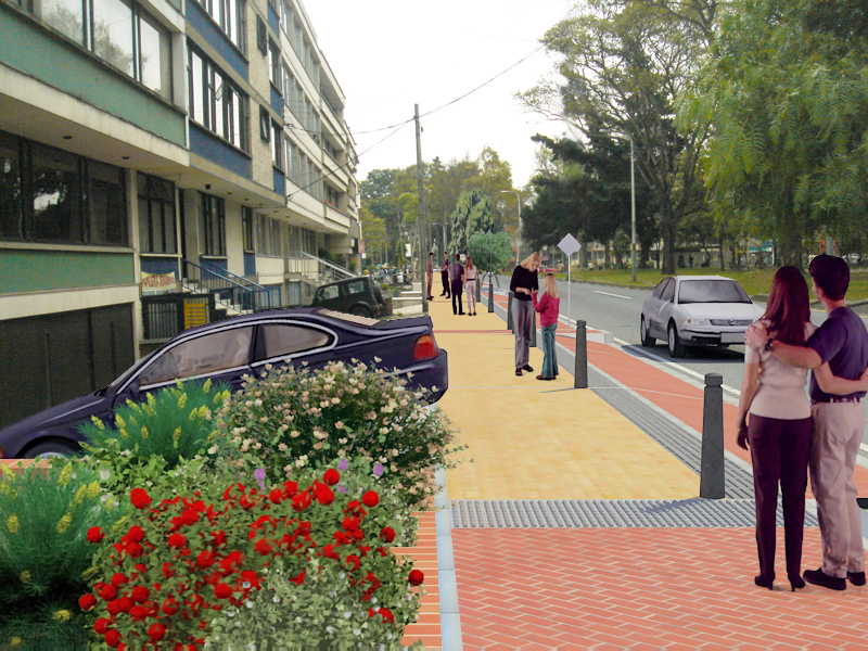

    Gracias a la ayuda de TBC3D que me hizo el favor de cuadrar la cámara y a varios tutoriales de la red, termine este trabajo.
    Yo sé que no es la gran cosa, es más, sé que a muchos no les va a gustar, pero eso es lo interesante del tema, pues quiero ver las críticas y ojalá bien duras. Gracias por su tiempo.

    Eso que es, dios mío de mi alma?
    El sol es para todo el mundo por igual y consecuentemente las sombras con su respectivo grado de densidad también. Si el coche que está aparcado proyecta una sombra hacia la izquierda con una dureza determinada, la peña que esta de pie en la acera también debe proyectarla, brother.
    Lo puedes retocar con Adobe Photoshop mismo, pero controlando la densidad que sea igual a la sombra de la del coche.

    Hola, te ha quedado bien la perspectiva. Pero el amigo Jam tiene razón, tienes que poner las sombras a las personas, el BMW tiene que tener un poco más de sombra por debajo.
    Las personas son un tanto altas, pero está quedando bien. Saludos.

    Bueno, pues me lo merezco por masoquista, gracias Jam, pero ¿cómo puedo arreglar eso? Hay que hacerle algo a los RPC o qué.
    Te confieso que apenas vi el comentario se me bajo el autoestima, pero vale huevo.
    Tbc3d tu eres menos duros, pero igual de hacertado, que debo hacerle, para cambiar eso. Gracias muchachos por sucolaboración y tiempo.

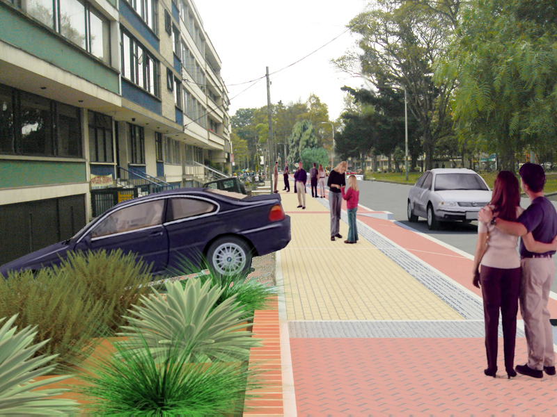

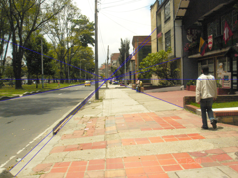

    Hay. Que más muchacos, pues que pena molestar tanto, pero es que, este foro es mi escuela y por eso jodo tanto. Adjunto dos imágenes, una es el del mensaje primero, con algunos retoques y la otra es por si alguien me puede ayudar.
    (TBC3D) o alguien más, por más que trato no he podido cuadrar la cámara, por favor les agradecería toda la ayuda.
    Ya sean consejos, tips, manuales lo que sea.
    Y de paso critiquen, pero yo veré bien duras, pero favorables.

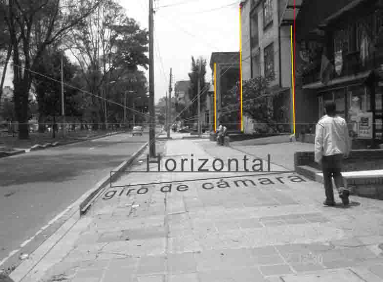

    Hola, anímate, hazlo tu mismo. Te he subido la imagen con un dato: la cámara estaba torcida cuando hicieron la fotografía.
    No pasa nada, solo que la tendrás que girar hasta que la horizontal de la cámara te cuadre con la línea de abajo.
    En la otra imagen yo quitaría los RPC de personas y pondría fotografías. Saludos.

    Sólo por preguntar. ¿Esta tan torcida esa cámara? ¿no será que la acera es así de inclinada? En rojo, vertical tirada en la imagen. En amarillo más o menos la vertical de los edificios.
    pregunto por que a veces me he liado con estos temas, espero que no me monteis la del hilo de las maderas y las sillas, (que a mí me la suda este trabajo en concreto).
    Y de paso miraba lo de adjuntar las fotacas, a ver cómo iba.

    Puede que el Jorx tenga razón, y no haya reparado en eso. Mide una vertical que no esté fugada.
    Las verticales nunca dejan de serlo, aunque en la vida real, se produce un efecto de torcedura de la misma, cuando al fuga es mucha.
    Tienes ahí el filo de un muro (el edificio), o el palo de la luz, aunque este puede tener sus achaques.
    No obstante, la cámara no está perpendicular al suelo. Saludos.

    No te preocupes, Javier. Lo que tienes que hacer es lo mismo. Sólo digo que tengas en cuenta que esa acera puede ser inclinada.
    Guíate con todo lo que puedas. Sólo es un dato más.
