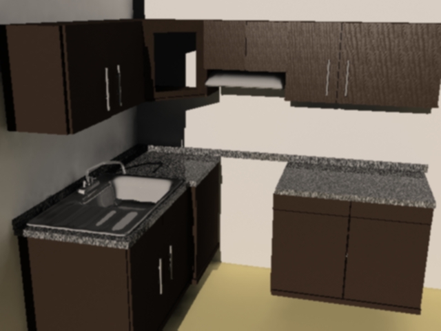

    3dsmax Primer trabajo cocina
    Le mndo este render para puras críticas, no tomen en cuenta el entorno, sino los materiales y las formas, de iluminación no lo he trabajado, se trata de un proyecto personal, para mí casa.
    ¿Qué demonios le ha pasado al grifo? No creo que llegue a salir ni un hilo de agua. A parte de eso, la veta del mármol creo que está demasiado grande y quizá también demasiado marcada. ¿lo marrón es madera? Parece un material muy lacado, pero no tiene veta de madera, si pones eso en tu cocina seguramente se vea siempre con mogollón de huellas dactilares, lo cambiaría por algo más mate que de menos trabajo.
    Por cierto, la imagen es muy grande, tarda en cargar, la próxima que cuelgues redúcela un poco por favor. Un saludo amigos.
    Hola, Cristian. El modelado se ve muy sencillo. Lo que le resta mayor realismo son las aristas y bordes tan perfectos. En la realidad siempre aparecen más o menos biselados. Las proporciones creo que desentonan un poco en algunas partes. El grifo no da la apariencia de grifo y el fregadero es bastante confuso, tal vez por el material.
    En cuanto a los materiales, son bastante simples y confunden. Hay demasiada reflexión en la encimera y en los muebles. Estos últimos dan la sensación de ser de metal y, aun así, es un metal demasiado reflexivo bajo mi punto de vista.
    La textura de la encimera no parece tan mala, pero en cuanto a diseño tal vez desentone un poco con el marrón de los muebles.
    Haz muchas pruebas con los materiales y la iluminación y escoge la que más se adapte a lo que buscas o la que más te guste. Puedes descargarte materiales ya hechos y observar cómo están formados, texturas, etc.
    Pues no ha mejorado mucho. ¿Cómo lo quieres realmente? ¿Qué clase de material buscas para esos muebles?
    Al estar viendo en fabricas de e cocinas, me ha gustado mucho la madera de e pino pintada de color chocolate, y el material de la cubierta de resina, voy a tratar de imitar esos materiales y luego les pido opiniones.
