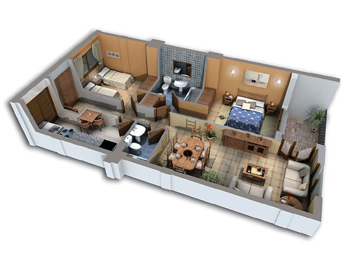

    Hola foreros. Soy una iniciada en esto de las infografías. Estoy empezando a hacer algún trabajo profesional y puede que me pidan hacer plantas de distribución en 3d.
    El problema es que nunca he hecho una, y no sé exactamente qué programas suelen utilizar, especialmente para seccionar los muros de la vivienda para tener una vista más clara.
    Normalmente suelo modelar en Rhinoceros o AutoCAD y renderizar en 3d Studio Max.
    Dejo un ejemplo de una imagen que he pillado de internet para que se hagan una idea de lo que pido. Gracias de antemano. Saludos.

    Prueba con los modificadores de max -slice y Cap Holes, luego lo pasas a editpoly para cambiar los id de las caras que te ha generado el capholes y a correr.
    Así lo haría yo, pero puede que alguien tenga una idea mejor. Saludos.

    Gracias, probaré que tal. Realmente pensaba que no era tan manual, es decir, que se utilizaría un software de modelado arquitectónico o algo así que, te generaría vistas de estas, pero bueno, no está mal, tampoco cuesta tanto. Un saludo.

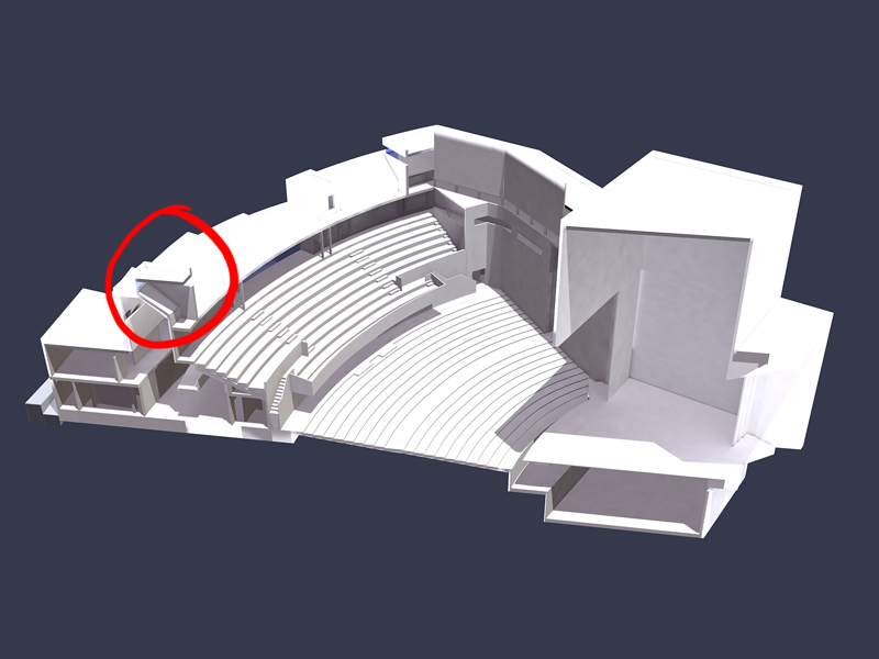

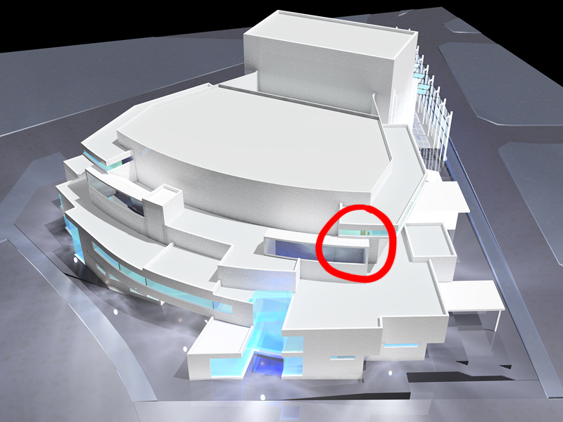

    Ayer no pude responder bien porque no tenía las imágenes a mano.
    Lo malo del sistema de Rman es que el Cap Holes aplicado a todo el modelo puede hacer de las suyas.
    En esta presentación de este auditorio tuve que hacer muchas secciones en un par de horas.
    Selecionaba todo el auditorio y con el slice hacía la sección sin problemas.
    Pero si aplicaba luego el Cap Holes a todo el modelo, se empeñaba en cerrarme cosas que no debía, como los lucernarios que marco en rojo y otros huecos sueltos por ahí.
    Entonces tenía que hacer diferentes selecciones para aplicar varios Cap Holes.
    Por eso, si el modelo es complicado, el Scalpel compensa.
    Si es sencillo, pues a correr con el slice y el Cap Holes.
