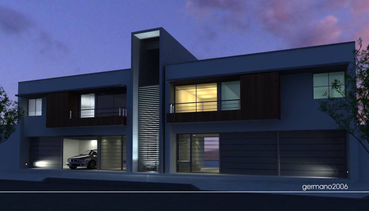

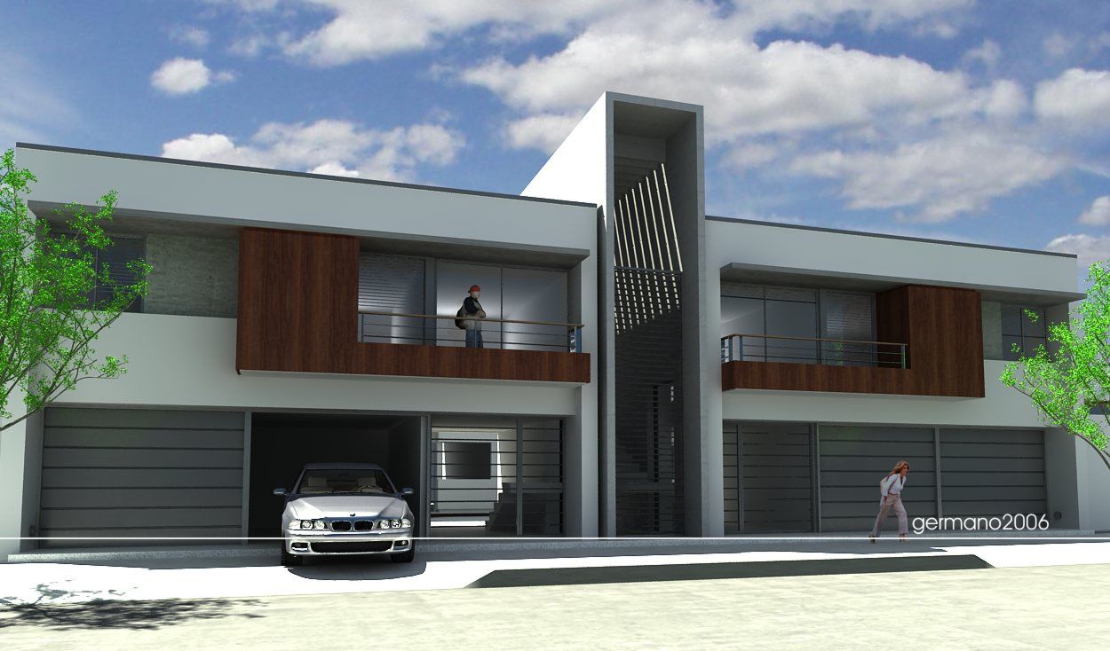

    Hola, como andan todos. Después de varias semanas sin publicar nada me presento con este nuevo trabajo. Son unos dúplex para un cliente mío. Realizado en Cad, max y Vray. Lo ilumine con Vray Sun + HDRI y fotométricas. Como siempre espero las críticas que me ayudan a crecer más en este espectacular mundo del 3d. Mis saludos a todos.

    Hola. Me gusta tu trabajo. La iluminación está bastante bien en ambas versiones diurna y nocturna. Trabajaría un poco más las texturas de la acera y carretera y los personajes que has metido los cambiaría o quitaría directamente. Personalmente no me gustan los personajes 2d en los renders. Tienes al crío en 3d, pero creo que no pega en la terraza viendo a su madre cómo huye. Los personajes de esa colección para mí gusto están bastante bien.
    Buen trabajo. Un saludo.

    Flagg tienes mucha razón en todo, lo voy a tener en cuenta. Gracias a los dos por sus comentarios. Saludos.

    Amazing. Me gusta mucho, aunque tenéis razón los kekos 2d tampoco me hacen gracia.

    Muy buenos germano, ¿pero esa nena para donde va?

    Además de lo que te han dicho yo no pondría los cristales así si no fuera a amueblar los interiores.

    Esa chica es flavia palmiero ¿no? Quedan feos esos RPC.

    Hola y gracias pr los comentarios. Es verdad, los RPC no son muy lindos en algunos casos. Es bueno ver las objeciones de otros después de estar un tiempo con el mismo proyecto. Saluods a todos.
