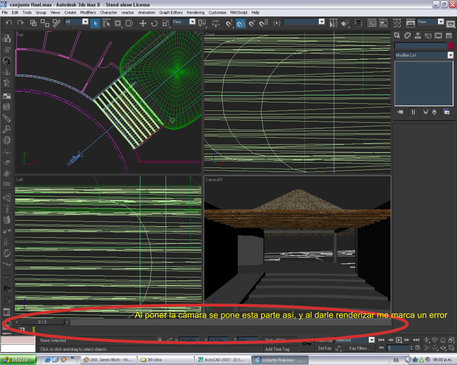

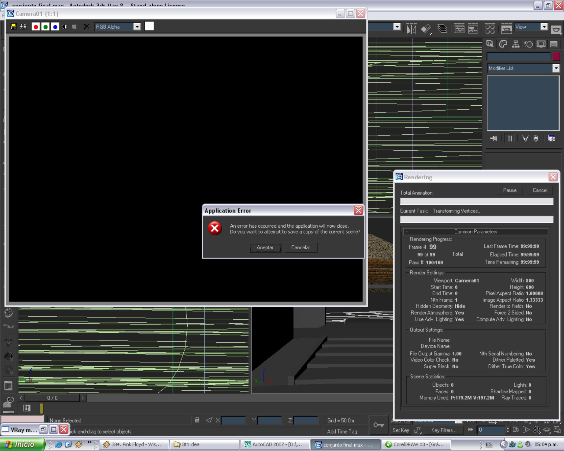

    Resulta que si renderizo en modo perspective lo hace perfectamente, y al momento de situar una cámara darle render me sale el siguiente error. No sé qué fue lo que le abre cambiado para que me salga esto. Por que me di cuenta de que la parte dónde está la barra que marca los cuadros la borré. Tal vez sea este el problema. Ojalá puedan ayudarme. Saludos.

    Ese tipo de errores son cosa de todos los días en 3dsmax, a veces se solucionan haciendo marge a todos los objetos en un nuevo archivo, sino puedes probar ocultando los objetos de la escena por grupos para localizar en dónde tienes la falla.
