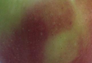

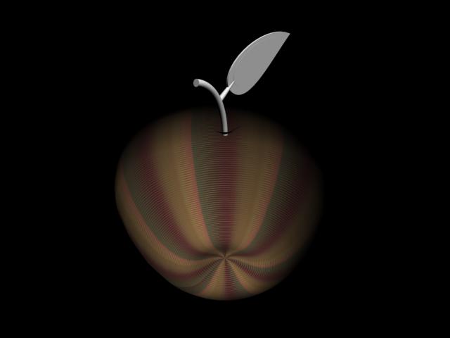

    Tengo otro problema: Quiero ponerle una etiqueta, pero no me sale, se me queda todo negro o me hace cosas raras. La etiqueta es la primera fotografía y la segunda es como lo llevo hasta ahora, para que se vea como no me hace caso, quiero poner esa fotografía en la parte oscura y que se lea bien.
    No sé si me he explicado muy bien.
    Posdata: también me gustaría meterlo luego en un bol transparente, para hacer algo así que, de sensación de cristal como podría hacerlo? Muchas gracias.

    No te entiendo muy bien, quieres poner la etiqueta en la hoja? Si es así, supongo que, lo negro de la hoja (donde va la etiqueta) tiene una id distinta a la del tallo y a la de la manzana. Primero prueba a mover el mapa (las coordenadas) de la etiqueta (en el material donde tengas la textura de la etiqueta en cordenads) hacia los lados, a ver si va a ser que te pilla la parte negra de la textura, y la parte del diseño no (para ello, lo mejor es pulsar el botón show map in viewport que está en los materiales, al lado de ese cero que sale). Si no te sale, aplica a la id de dónde vas a colocar la etiqueta el modificador UVW map, un mapa plano, ponle el canal de la id correspondiente, y ajusta las coordenadas de la textura y/o ajusta también el gizmo si hiciera falta.
    Para el objeto de cristal, lo puedes hacer de muchas formas el material. Hay Shaders para distintos motores de renders para hacer cristales, pero vamos, lo puedes hacer con Raytraced. Abres un material nuevo, y en vez de estándar, que sea Raytraced, eliges el color del cristal, la transparencia, la reflexión, y el índice de refracción, jugando con esos parámetros, ya te tendría que salir algo parecido.
