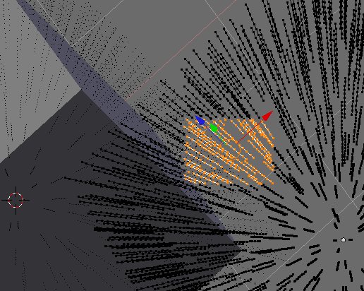

    De partículas estáticas a mesh?
    Funciona. Lo acabo de probar.
    Si tienes algún problema no dudes en pegarme un toque.
Nombre: particulas.jpg
Visitas: 283
Tamaño: 74.0 KB

    Smile De partículas estáticas a mesh?
    Perfecto. Gracias Leander.

    Talking De partículas estáticas a mesh?
    Wa lo probé es definitibamente perfecto, la interacción de LightWave y Blender wa. Ahora puedo peinar con el Blender transformar eso en pelos guías para el LightWave y luego renderizo con sasquacht en LightWave.
    Eso y la posibilidad de mapear de forma perfecta en Blender para portarlo al LightWave (hay que recordar que Blender abre los archivos lwo) los hacen una buena pareja para LightWave.
