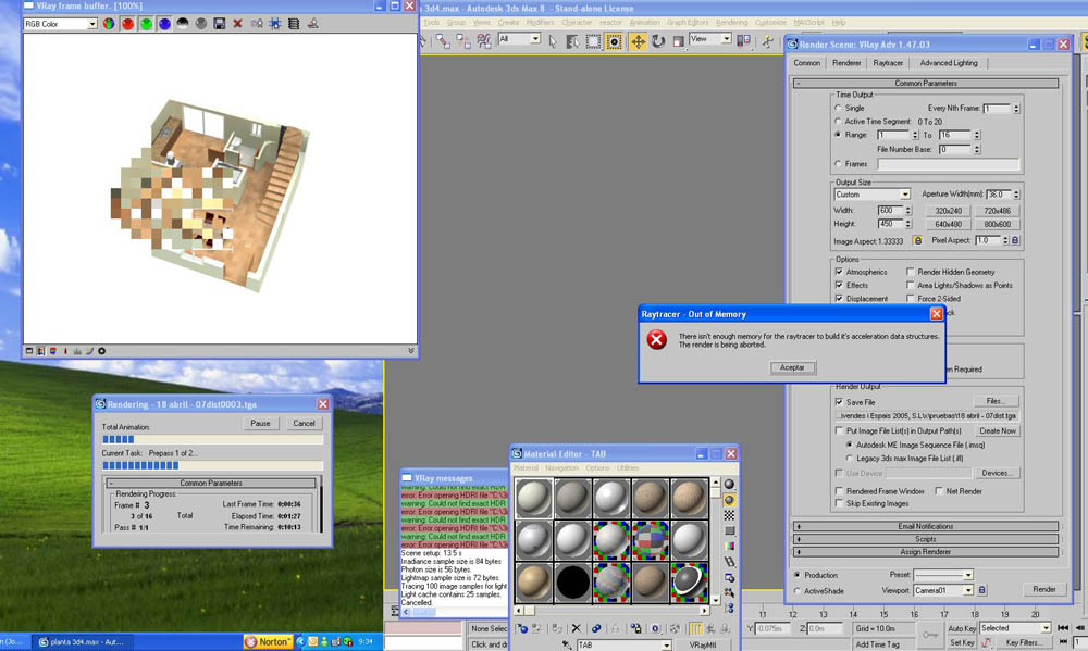

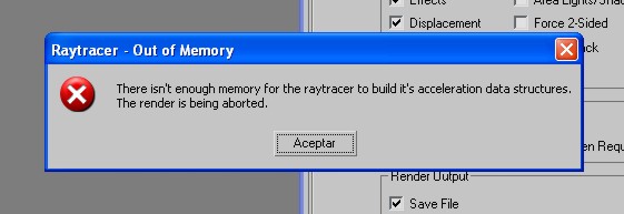

    Buenos días foreros he representado unos capturas de pantalla para que me digáis a qué se debe este error que estoy teniendo al calcular este render en el archivo tengo 15 plantas en 3d y lo estoy calculando por irradiancia al mínimo. Tengo que presentar las pruebas hoy por la mañana y me estoy volviendo loco, gracias.

    Estas ejecutando una tarea más grande de lo que puedes almacenar en memoria.

    Tu problema se produce porque el ordenador no tiene suficiente memoria, mira aquí, tiene algunas sugerencias que pueden ayudarte: http://www.spot3d.com/Vray/help/150r...hoting.htm#Ram.

    Tengo 2 Gb de memoria Ram y es un AMD Athlon(tm) 64 x2 Dual Core processor 3800, ¿suficiente o me quedo corto?

    En tu editor de materiales parecen existir materiales RayTrace o standard con reflexiones Raytrace, elimínalos de la escena y del editor a ver si así tira.

    Quizás sea ya un poco tarde, pero a lo mejor te convendría darle más memoria a los programas, modificando el fichero boot.ini añadiendo.
    /3 Gb.
    Al final de la línea que especifica el sistema operativo, algo, así como:
    Multi (0)disk(0)rdisk(0)partition(1)\Windows=Microsoft Windows XP professional /fastdetect /noexecute=optin /3 Gb.
