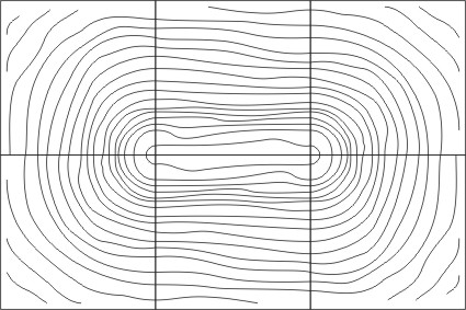

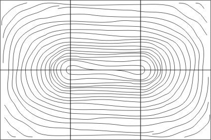

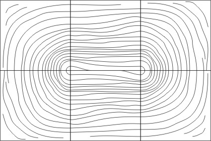

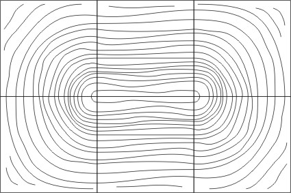

    El proyecto esta inspirado (por decirlo de algún modo) en la topografía (si alguien tiene datos relacionados con la misma que me pegue un toque pues ando algo flojo) y es el resultado de las curvas de nivel aplicado en un descenso centrado hacia el desagüe.
    Se trata de un plato cerámico con combinación, o sea que una o varias piezas madre puestas una al lado de la otra formen un conjunto que puede ser personalizable en función del usuario y dentro de las posibilidades del propio diseño.
    Aquí dejo los cuatro bocetos que ya son algo definitivos, pero no del todo se pueden modificar, aunque la idea básica es esta.
Nombre: Diseño001a.jpg
Visitas: 146
Tamaño: 43.3 KB
ID: 39383   Clic en la imagen para ver su versión completa.
Nombre: Diseño001b.jpg
Visitas: 143
Tamaño: 43.7 KB
ID: 39384   Clic en la imagen para ver su versión completa.
Nombre: Diseño001c.jpg
Visitas: 122
Tamaño: 42.0 KB
ID: 39385   Clic en la imagen para ver su versión completa.
Nombre: Diseño001d.jpg
Visitas: 131
Tamaño: 43.0 KB

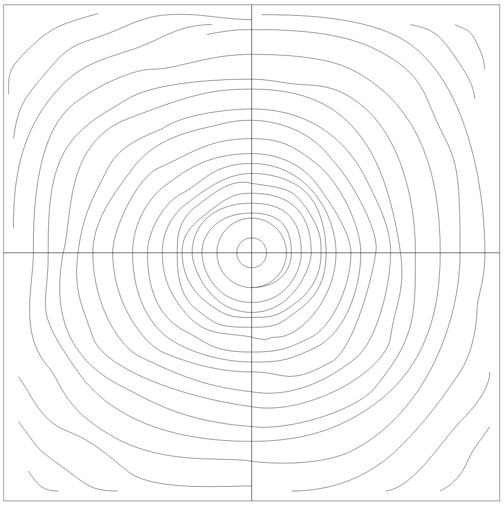

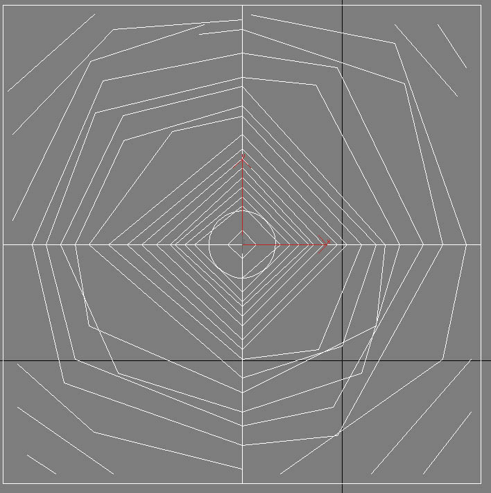

    Retomando un poco el proyecto me he encontrado con un problema: El diseño lo hago con Corel Draw y lo exporto a dwg para luego llevarlo a 3d Studio Max y es entonces cuando pierde la gracia, porque en AutoCAD me mantiene la curvatura original de Corel, pero al llegar al max me lo humilde todo a líneas rectas por lo que debería rehacer una faena ya echa y sabiendo que no va a ser exactamente como el original.
    Alguna sugerencia para conservar las curvas originales?

    Sube el número de curve steps (50, si quieres) y deja los weld threshold y Surface Deviation en 0.001 y verás cómo no te fastidia las líneas.jam, pásate al max, vivirás más.

    Tiene que ver con los parámetros de importación que uses, con las unidades y con lo cerca del origen de coordenadas que estén tus curvas. Así en abstracto es difícil saberlo. Si quieres, publica el fichero y te echamos una mano.

    Mesh tío, te debo una cerveza de las buenas, que digo una cerveza un tanque, de volldam doble malta. Funcionó a la perfección, mantuvo todas las Splines en su sitio tal y como las parí, no veas que alegría.
    Dumdum pasándolo a Adobe Illustrator es mejor incluso, me ahorro el paso a dwg y manteniendo las líneas tal cual, gracias también a ti.

    La escala a la que suele trabajar AutoCAD es muy pequeña. Así que las curvas complejas se suelen perder. Cuando he tenido que llevar logotipos raros para proyectos me ha pasado lo mismo.
    Mi solución, como dije ya en algún hilo que debe estar perdido por ahí, es escalar en AutoCAD tus curvas con un valor de 100 por ejemplo. Guardas y ahora al importarlas en 3dsmax deben tener ya su aspecto original. Ya nos contarás. Saludos y suerte.

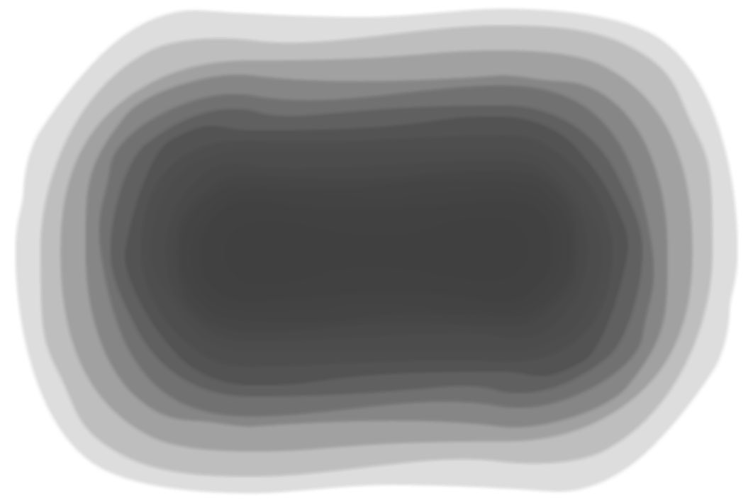

    Y después de una temporada con la redacción de la memoria, que es lo que más cuesta, retomo PFC con más dudas. Adjunto una imagen del modelo ya terminado, pero ahora el tema es que quiero hacer que el modelo 3d se convierta en un mapa Bump o displace, como en el link.
    ¿Sabéis de algún modo para hacer esto? Bien sea con un plugin o de otro modo pues del modo z depht no me sale nada.
    Cualquier aportación será bienvenida, muy bienvenida.

  25. #25
    14,668
    Mi proyecto final de carrera
    Si configuras bien el Z-Depth (porque hay que configurarlo), no vas a tener ningún problema para hacer lo que quieres hacer.

    Gracias Jam, muy amable por tu parte. El modelo ya lo tengo hecho en 3d y en parte es por aprender, pero en parte es porque así lo hago totalmente a mi gusto con todas sus características y consecuencias.
    Mi siguiente paso es dejar hecho el modelo 3d a escala de grises para poder fresarlo por control numérico, pero se supone que lo podría hacer con el zdepht y ahí es cuando me he metido la ostia, porque no me sale, pero en cuanto llegue a casa me pego con el hasta que pueda.

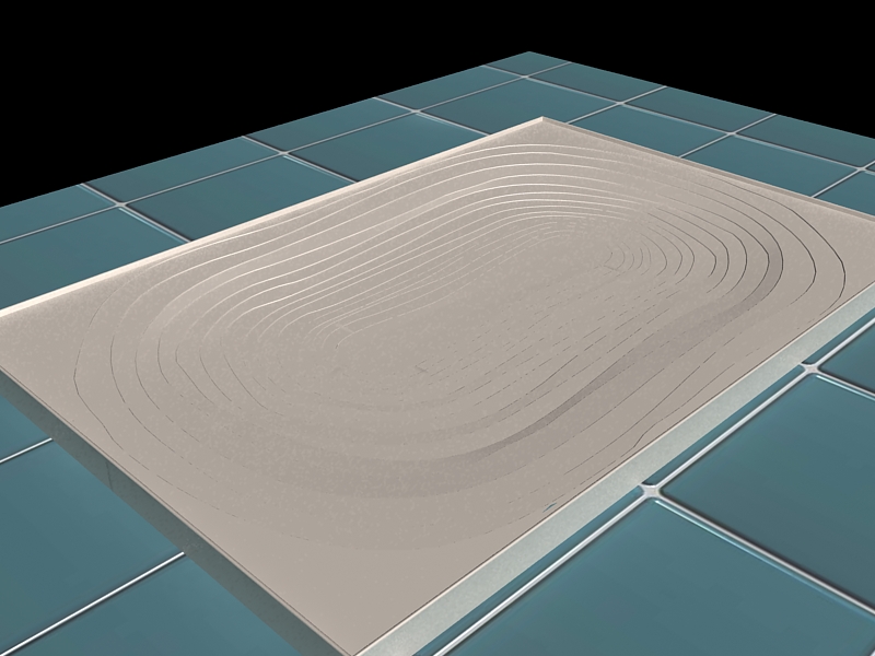

    Lo que quiero conseguir es algo como lo de la imagen adjuntada, pero el tema es que yo lo conseguí de modo manual y realizándolo con Corel asignándole a cada cota de nivel una intensidad de gris de modo manual.
